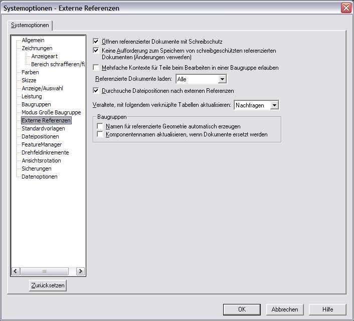

Hallo Forum,
Habe vor kurzem SW 2004 bei mir auf den Rechner installiert und habe seit dem folgendes Problem. Wenn ich ein Teil aus einer Baugruppe bearbeiten möchte und es aus der Baugruppe heraus öffne, öffnet SW mir das Teil als Schreibgeschützt.
Ich habe auch schon unter Systemoptionen--> Externe Referenzen das Häckchen vor "Öffnen referenzierter Dokumente mit Schreibschutz" entfernt. War jedoch nicht von Erfolg gekrönt.
Wer hat vielleicht noch eine Idee?
Gruss neubauer

erstellt am: 09. Mrz. 2004 10:03    Editieren oder löschen Sie diesen Beitrag!  <-- editieren / zitieren -->   Antwort mit Zitat in Fett Antwort mit kursivem Zitat    Unities abgeben: 1 Unity (wenig hilfreich, aber dennoch)2 Unities3 Unities4 Unities5 Unities6 Unities7 Unities8 Unities9 Unities10 Unities Nur für neubauer 10 Unities + Antwort hilfreich
Morgen,
ist das Häkchen unter "Extras\Optionen\Systemoptionen\Externe Referenzen" bei "Öffnen referenzierter Dokumente mit Schreibschutz" (siehe auch beigefügtes Bildchen) gesetzt, wenn ja dann nimm das mal raus.

erstellt am: 09. Mrz. 2004 12:59    Editieren oder löschen Sie diesen Beitrag!  <-- editieren / zitieren -->   Antwort mit Zitat in Fett Antwort mit kursivem Zitat    Unities abgeben: 1 Unity (wenig hilfreich, aber dennoch)2 Unities3 Unities4 Unities5 Unities6 Unities7 Unities8 Unities9 Unities10 Unities Nur für neubauer 10 Unities + Antwort hilfreich
  juhuu... ich kann mal nen richtig guten Tipp weitergeben.. hihi..
AAALSO:
1. in SolidWorks den Haken bei den Externen Referenzen raus nehmen..
2. DBWorks - Optionen - Umgebung - "Die Optionseigenschaften (externe Referenzen) von SolidWorks nicht verwenden"... unbedingt Häkchen rein!, sonst überschreibt DBWorks das bei jedem Neustart wieder in SolidWorks.
Dann sollte es funktionieren.

erstellt am: 09. Mrz. 2004 13:13    Editieren oder löschen Sie diesen Beitrag!  <-- editieren / zitieren -->   Antwort mit Zitat in Fett Antwort mit kursivem Zitat    Unities abgeben: 1 Unity (wenig hilfreich, aber dennoch)2 Unities3 Unities4 Unities5 Unities6 Unities7 Unities8 Unities9 Unities10 Unities
Vielen Dank Ramona,
dies war genau der richtige Hinweis. Mein Problem ist damit
aus der Welt.
