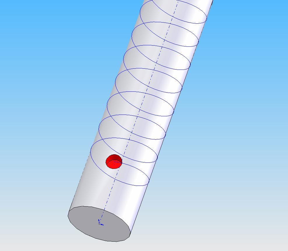

Hallo SWXSolidWorks-Gemeinde!
Ist es möglich ein Feature entlang einer Helix zu Mustern?
Vielen Dank im voraus für eure Mithilfe.
SWX2004 SP2.1
Grüße aus den schönen Oberösterreich
Thomas

schau mal hier nach:
http://www.mikejwilson.com/solidworks/solidworks_files-02.htm
unter "Curve Driven Pattern" findest Du ein Beispiel wie's geht!
mfg uc

DANKE
