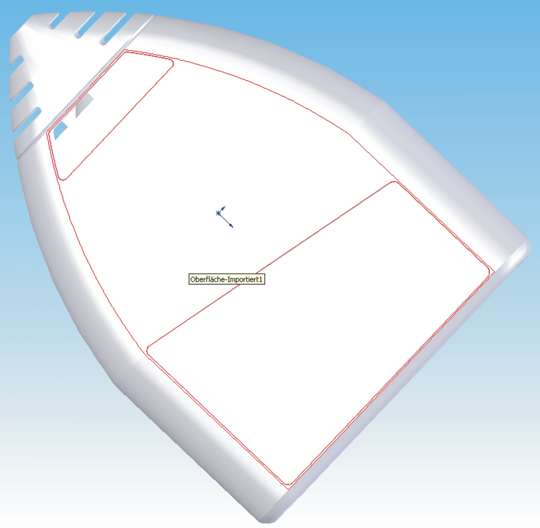

Ich habe das Gehäuse schon als Oberflächenmodel (leider 2,5MB gross) und will es nachmodellieren. Eine jpg habe ich noch schnell reingestellt.

du kannst unter "Kurven mit Zwangsbedingungen" auch deine Leitlinien anwählen. Allerdings sollten sie auf der anderen Seite auch vorhanden sein. (wie von rOb beschrieben). Ich achte auch immer darauf, dass die Skzzen voll definiert sind, so kannst du dir bei allfälligen Änderungen böse Überraschungen ersparen! Die planare Fläche "Ende" kannst du nachträglich wieder abschneiden. Die Kante die dann entsteht ist allerdings ein Spline, aber verdammt nah am Kreis!

schön, dass Du es geschafft hast, Dein neues Problem versteh ich aber nicht. Ich hatte einfach nur die Skizzen der Leitkurven gespiegelt (mal vorausgesetzt das Teil ist symmetrisch), bumms und aus. Ich hatte weder neue Punkte eingefügt (was woanders durchaus notwendig sein kann) noch überhaupt Deine Skizze "Ende alternativ" benutzt. Eigentlich ganz simpel.

ja stimmt, wenn man weis wie's geht ist das Ganze wirklich ziemlich simpel. Sogar auf den Kreis wird richtig ausgeformt. Mit der Tangentialität auf alle Flächen schaut's richtig gut aus. Mein Problem war die Symetrie-Beziehung der gespiegelten Leitlinien. Wenn diese Beziehung fehlt geht's nämlich nicht so einfach. Ich muss bei den Basics scheinbar einiges nachholen.
