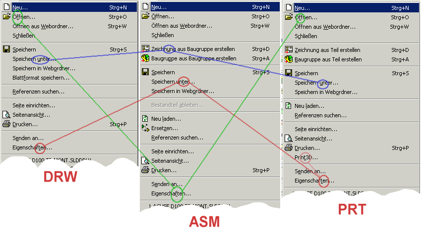

Was mir gerade so aufgefallen ist:
Schon mal versucht, SWXSolidWorks mit Menü-Kürzeln zu bedienen?
Also Alt-D für Datei, dann u für Speichern unter oder d für Drucken...
Wenn man sich diese Kürzel mal angewöhnt hat, dann geht das recht flott. Vorrausgesetzt, sie ändern sich nicht.
Bei SWXSolidWorks geht das grundsätzlich auch. Nur leider waren die Herren Übersetzer bei der Vergabe der Kürzel etwas inkosequent. Mit der Konsequenz, dass diese je nach Dokumentenart unterschiedlich sind. Ich habe mir jetzt nur die Mühe gemach, das Datei-Menü anzuschauen, hier sind die Kürzel bei Drawings und Parts gleich  , bei Assemblies aber leider anders  (siehe Bild).
Das ist ganz schön lästig.
Naja, das wollte ich nur loswerden...

Hallo Klaus,
sehr gutes Auge, ist mir in dem Zusammenhang noch nie aufgefallen. Ich vermute Mal, dass ist in der 2004 durch die neue Funktion "Zeichnung/Baugruppe aus ..." gekommen, dass ist auch nicht konsistent mit den Parts und bringt dann den Rest durcheinander. Das sollte sich aber recht einfach von solidWorks lösen lassen, ich würde es sogar mal versuchen als Fehler anerkannt zu bekommen (inkonsistente Benutzerführung ist immer ein gutes Argument  )

Gut gesehen, ist von unserer Seite schon zur Lokalisierung unterwegs!
(... wobei, im Zeitalter von Multibody und papierlosem Büro  ...)
