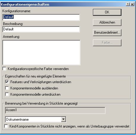

Irgendwas grundlegendes bzgl. Verknüpfungen und Konfigurationen scheint an mir vorbeigegangen zu sein, das mir jetzt Schwierigkeiten macht:
Ich habe 2 Konfiguationen und davon jeweils eine abgeleitete Konfiguration. Es ist mir mehrmals passiert, dass ich ein Teil eingefügt und verknüpft habe, und nachdem ich die Konfiguration gewechselt habe, waren alle Verknüpfungen einiger Bauteile unterdrückt und ich konnte sie - logischerweise - frei im Raum herumschubsen. Manchmal habe ich die Unterdrückung aller Verknüpfungen eines Bauteils mehrmals aufgehoben. Jetzt schaut es so aus, als hätte ich es IRGENDWIE hingekriegt, dass die Verknüpfungen bleiben, egal, wie oft ich die Konfiguration wechsle, aber mein Vertrauen in Verknüpfungen ist tief erschüttert, bzw. ich weiß nicht, was ich falsch mache. Was weiß ich hier nicht?

Hallo Martin,
da gibt es ein Häckchen unter den Konfigurationseigenschaften: "Features und Verknüpfungen unterdrücken"
Wenn das angehakt ist, werden beim Wechsel zur anderen Konfiguration die Features und Verknüpfungen unterdrückt.
Wenn man nun schon viele Konfigurationen hat und will das Häckchen für alle setzen oder wegnehmen, kann man ein sehr schönes Makro von Thomas Weith (aka gismo) und Dieter Loistl benutzen, was in der Makrotauschbörse verfügbar ist: http://solidworks.cad.de/mm_boerse.htm

Hallo Stefan!
Es stört nun nicht mehr und ist darüberhinaus auch noch praktisch -
was so ein bisschen Wissen alles ausmachen kann!
Vielen Dank!!
