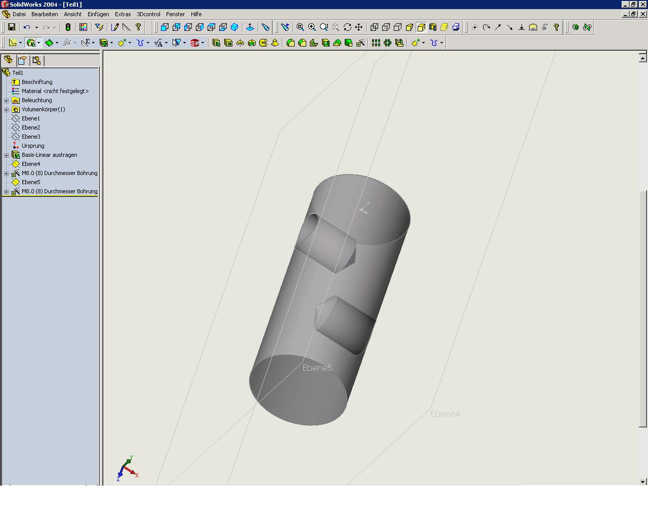

Mangels planarer Fläche möchte ich eine Gewindebohrung von einer Ebene aus erstellen. Nur dass Solidworks nur nach Unten bohren will, aber nach Oben bohren sollte! Gibt's da irgendeine versteckte Möglichkeit dem Assistenten das begreiflich zu machen? Habe verzweifelt nach einem "Richtiung umkehren" gesucht ...
Falls nicht, schätze ich, das ich das ganze Teil auf dem Kopf stehend definieren muss ... Vorschlaege wie das zeitsparend zu bewerkstelligen ist?

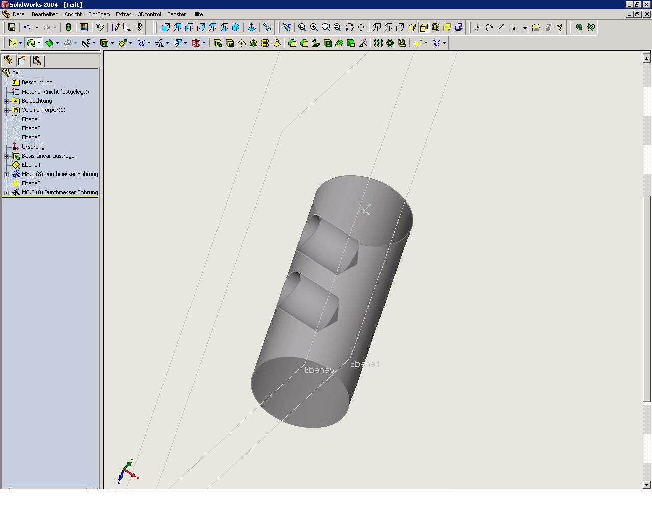

ich habs mit einem einfachen Zylinder probiert. SWXSolidWorks bohrte immer in  Richtung Teil. Wenn ich die Ebene bearbeitet, und die Richtung umgekehrt habe, wurde vorerst die Bohrung nicht ausgeführt. Nach bearbeiten des Bohrungsfeatures bohrte SWXSolidWorks wieder ins Teil. Die Farben der schattierten Ebene ändern sich jedoch nicht, wenn ich die Richtung umkehre, und trotzdem wird die Bohrungsrichtung geändert.

Oh je, ganz so einfach ist es doch nicht! Habe verschiedene Möglichkeiten durchgespielt und SW trägt in die richtige Richtung aus, unabhängig wie die Ebene gewählt wurde! Eine Möglichkeit währe dann noch, vorrausgesetzt das Feature wird erzeugt: Feature im Featurebaum anwählen, Skizze bearbeiten und die Geometrie verschieben bzw. spiegeln. Was besseres fällt mir nicht ein. Vielleicht hat ja ein anderer ne bessere Lösung! ---Wenn es ein Mehrkörperteil ist, scheint SW das größere Volumen zu wählen!?? Vieleicht hilft das weiter.

Rote und Grüne Seiten haben die Ebenen bei mir nicht, auch sonst keinen Hinweis auf eine Richtung. Hätte wohl noch erwähnen sollen, dass hier SW 2001 läuft.
Habe aber die Ebene gelöscht und neu angelegt, und jetzt auf einmal gehen die Bohrungen in die richtige Richtung! Dabei ist die neue Ebene nicht anders erzeugt oder definiert ... sei's drum!
