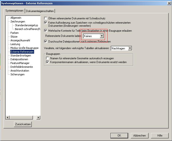

Hallo zusammen!
Ich habe folgendes Problem im SW 2004 SP2.1:
Ich habe in einer Baugruppe ein neues Teil erstellt und beide geöffneten Dokumente gespeichert!
wenn ich nun aber das referenzierende Teil, welches ich in der Bauguppe zuvor erstellt habe, öffne, wir im Hintergrund die gesamte Baugruppe mitgeöffnet! *gr*
Ist auf die Dauer ganz schön lästig!
Hat irgendwer schon mal ein solches "Erlebnis" gehabt  bzw. wie kann ich das bei SW ausschalten/unterdrücken!
need somebody´s help
lg
derFragende

Schau mal in die Systemoptionen - dort unter externe Referenzen. Am besten mal genau durchlesen die PullDown Menus (alle, keine, nachfragen ....)

Jop die Einstellung, dass SWXSolidWorks referezierte Dokumente mitläd, siehe Bild das müsste es sein.

Hallo Andreas
Hallo brainseks
Ich danke Euch für Eure Bemühungen und muss sagen:
es hat funktioniert!
lg
