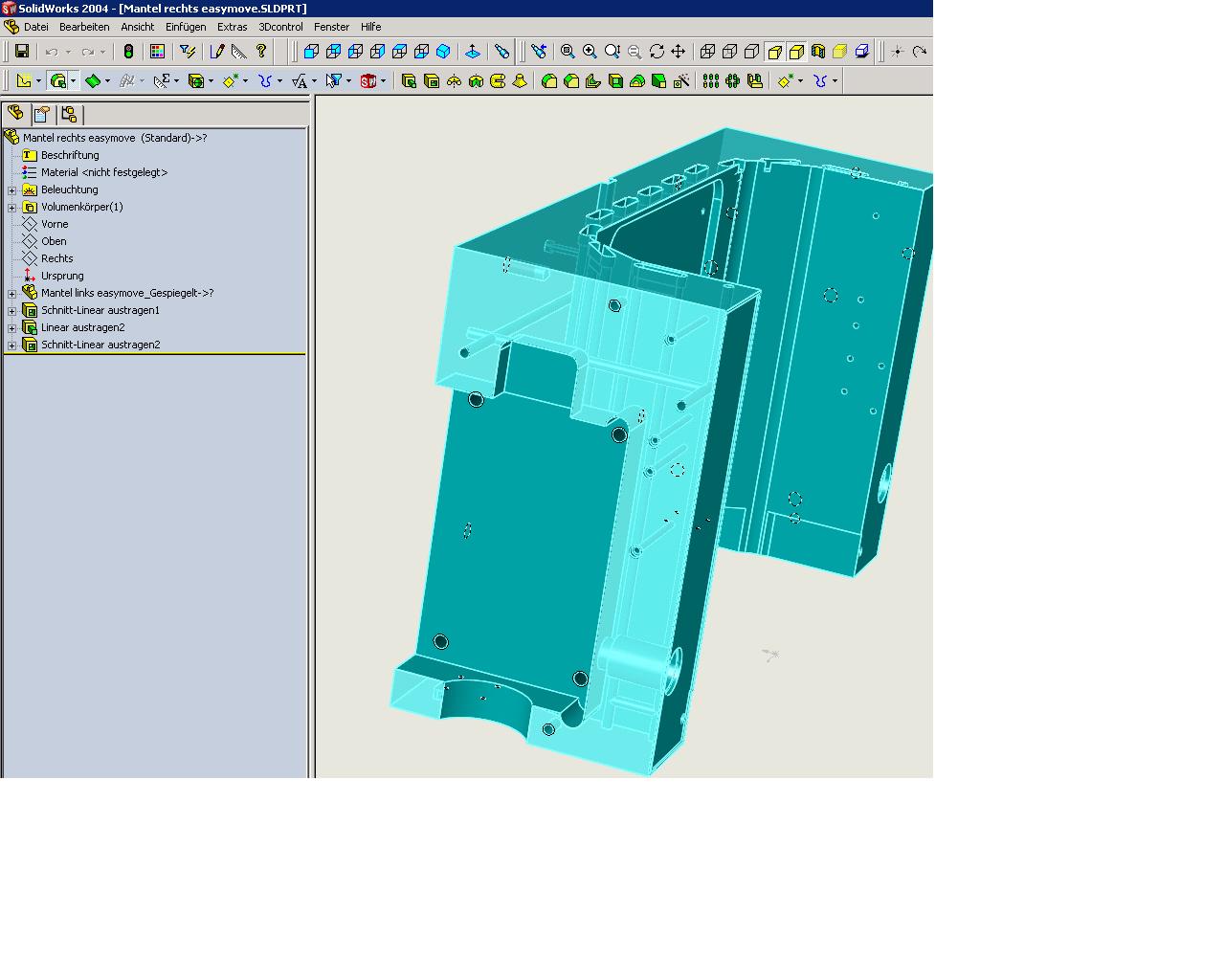

wir haben hier ein sehr merkwürdiges Phänomen.
Wir haben ein Gehäuseteil "links". Da das "rechte" ziemlich ähnlich aussieht, haben wir von dem "Teil links" eine Konfiguration erstellt, in der wir alles unterdrückt haben, was in dem "rechten Teil" nicht vorkommt. Anschließend haben wir das Teil "links" gespiegelt und zwar mit benannter Konfiguration, wie ich es eben beschrieben habe.
So weit so gut, das hat ja alles wunderbar funktioniert. In der "rechten" Varianten wurden dann noch einige Features erstellt.
Nun zu unserem Problem. Öffne ich nur(!!!) die rechte Variante, dann steht ja hinter dem Feature Teil spiegeln ein "?". Gehe ich nun in eine Skizze eines Features hinein, das im FeatureBaum nach dem Spiegeln Feature steht, wird mein kompletter Baum rot. Selbst wenn  ich nichts ändere, und auch nachher das "Referenzierte linke Teil"  öffne, bleibt alle meine Fetaures rot.
Wenn ich allerdings vorher gleichzeitig beide Teile geöffnet habe, kann ich an den Features in der referenzierten Variante rechts im Prinzip ändern was ich möchte, alles klappt problemlos?
Kann das jemand nachvollziehen, und ist es ein Bug?
Danke für eure Hilfe.
Gruß Timm

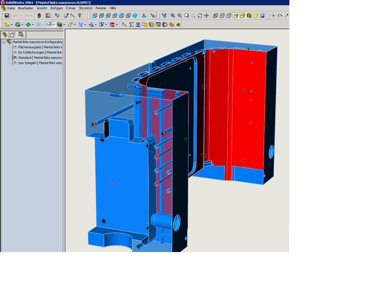

Mittlerweile bin ich so weit, dass ich folgendes Szenario reproduzieren kann:
1. Öffne referenziertes rechtes Teil> gespiegeltes Basisteil hat Fragezeichen am Ende, da ich es nicht öffne
2. ich drücke nur STRG-Q, einige Features werden rot, da SWXSolidWorks, und jetzt kommt der entscheidende Punkt, eben irgendwie sich die falche Konfig des Teils nimmt, und eben dort Linien und Kanten sind, die eigentlich in der korrekten Konfig fürs Spiegeln unterdrückt sind.
3. Ich öffne das Teil links, gehe in rechte Variante, drücke wieder STRG-Q, Fehler verschwinden, und es wird auch wieder die korrekte Konfig des "linken" Teils zum spiegeln benutzt!
Habs auch mal an unseren Reseller weitergegeben.
Timm

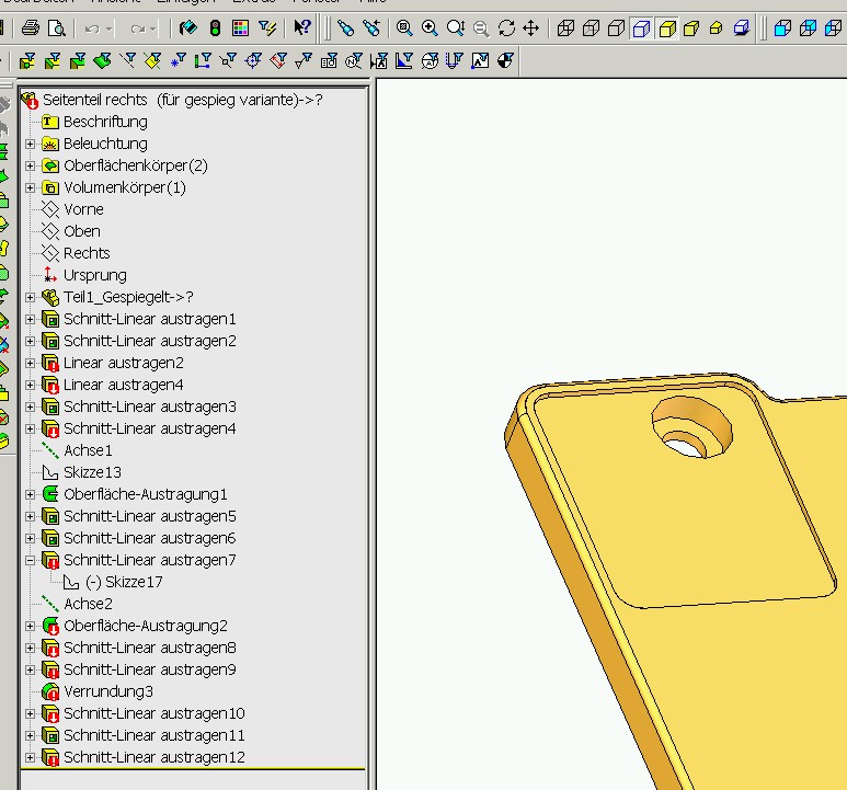

erstellt am: 02. Mrz. 2004 20:45    Editieren oder löschen Sie diesen Beitrag!  <-- editieren / zitieren -->   Antwort mit Zitat in Fett Antwort mit kursivem Zitat    Unities abgeben: 1 Unity (wenig hilfreich, aber dennoch)2 Unities3 Unities4 Unities5 Unities6 Unities7 Unities8 Unities9 Unities10 Unities
"Ich verstehe nicht, warum du im gespiegelten Teil "Seitenteil rechts" eine Konfiguration "für gesp.Variante" hast. Diese müsste ja im Basisteil "Teil_1 gespiegelt" sein, und im Feature-Manager in Klammern hinter dem Basisfeature stehen. Und warum heisst dieses Teil überhaupt "Teil_1 gespiegelt"? Hast du da mehrere Teile mehrmals gespiegelt?"
@Markus: Das teil heißt noch teil1 gespiegelt, weil es einfach am anfang mal als teil 1 benannt wurde. Habe es aber schon umbenannt zu Seitendeckel LINKS. Das mit der Konfiguration verstehe ich auch nicht so ganz, werde da morgen nochmal nachhaken.
Mich würde bei deinem Teil mal brennend interessieren,was passiert, wenn du nur das Teil öffnest, das als Basisfeature das andere in bestimmter Konfiguration hat. Dann steht ja hinter dem ersten Feature ein ? wenn das URSPRUNGSTeil eben nicht geladen ist. Wenn du in dieser Situation auf Neuaufbau klickst, was passiert dann? Keine Fehler im Baum?

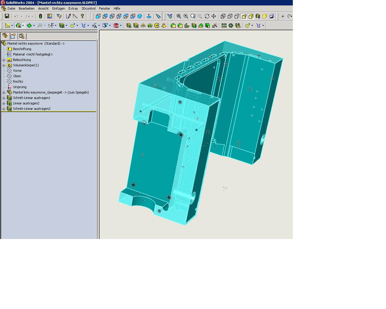

Betreff meiner Frage bezüglich Namenserweiterung des Basisfeatures mit ".... _gespiegelt", habe ich mich geirrt. Diese wird ja von SWXSolidWorks selber hinzugefügt. (Ich war wohl schon etwas übermüdet)
Ich habe dir mal 3 Screenshots gemacht. "Tochterteil_1" alleine geöffnet, "Tochterteil" mit geöffnetem Mutterteil und nach erfolgtem Neuaufbau, und "Mutterteil" mit den verschiedenen Konfig's.
Du hast das Teil nachträglich umbenannt? Vielleicht gingen da irgendwelche Referenzen verloren?
Markus

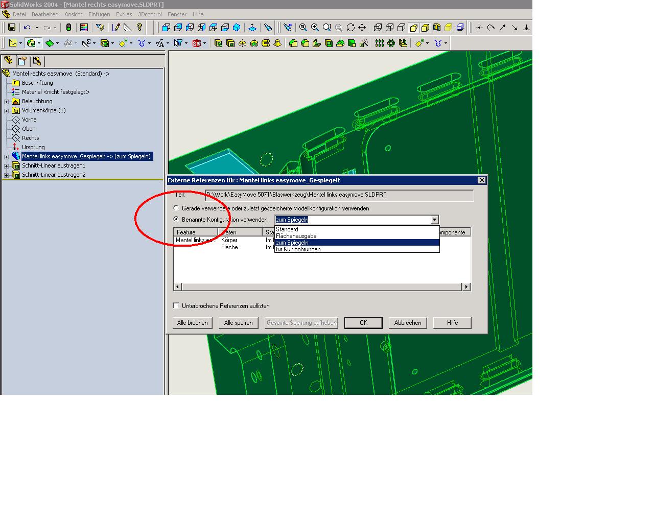

ich vermute, dass dein gespiegeltes Teil durch das umbenennen ins Nirwana schaut. Gehe mit der RMT auf das gespiegelte Feature und las Dir mal die externen Referenzen auflisten. Dort kannst Du einstellen, auf welche Konfiguration dein gespiegeltes Teil gucken soll. Hoffe es hilft.

"Ich habe dir mal 3 Screenshots gemacht. "Tochterteil_1" alleine geöffnet, "Tochterteil" mit geöffnetem Mutterteil und nach erfolgtem Neuaufbau, und "Mutterteil" mit den verschiedenen Konfig's.
Du hast das Teil nachträglich umbenannt? Vielleicht gingen da irgendwelche Referenzen verloren?"
@Markus: Sieht ja im Prinzip aus wie bei mir, nur was passiert, wenn du die "STRG-Q" Taste drückst, wenn dein gespiegeltes Teil komplett alleine offen ist? Bei mir nimmt SWXSolidWorks halt ne falsche Konfig.
Bei Umbenennen habe ich SWXSolidWorks Explorer benutz und Referenzen mit ändern lassen.
Das habe ich auch mehrmals gemacht, jedoch ohne Misserfolg  .
Schau mal mit RMT auf Basisfeature vom Tochterteil bei "auflisten externer Referenzen....", ich habe da den Punkt bei "Benannte Konfiguration verwenden" gesetzt. HTHHope that helps = Hoffe es hilft
Markus
