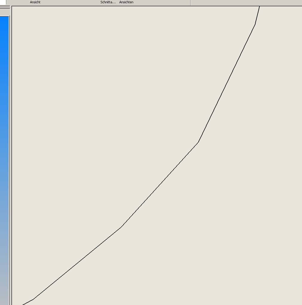

Hallo liebe Leut,
habe da ein Problem, bei dem Ihr mir vielleicht weiter helfen könnt. hab auch schon wie es sich gehört gesucht, dabei aber nichts gefunden. wenn es dieses Problem trotzdem schon einmal gab, dann schickt mir doch einfach mal den Link. Und zwar möchte ich zur Verschönerung der Fassade eines Kunden einen Schriftzug auslasen lassen. Das erstellen der Schrift ist ja auch kein Problem. daraus dann eine Skizze abzuleiten ist nat. auch kein Problem. Nur dann geht der ärger los. Das Skizzenprogramm interpretiert die Splines der verschiedenen Rundungen der einzelnen Buchstaben als eine Aneinanderreihung verschiedener Linien. Wie im Bild zu sehen ist wirken die Rundungen dadurch etwas kantig. Der Laser interpretiert diese Kante natürlich so wie es in der Zeichnung beschrieben ist als Kante und …
Zur Abhilfe des Problems habe ich mit der Option Splines anpassen die Kanten etwas verfeinert. Am wenn ich dann daraus ein DXF mache (mein Lieferant arbeitet mit AC 2000) besteht jeder Buchstabe aus ca 7000 aneinander gereihten Linien. Mit so vielen kurzen aneinander gereihten kommt der Laser nicht zurecht und wird „barbarisch“ langsam. Was den Preis natürlich erheblich in die Höhe treibt.
Frage: Ws kann ich tun?? und vor allem, wo gehen die Informationen denn verloren? Wenn ich im 3d Modell die Bildqualität hochnehme sieht es genau so aus wie es aussehren soll…

Hallo Bernd,
das "Problem" verstehe ich ja, nur kannich es nicht ganz nachvollziehen.
Das Thema Schrift auslasern ist bei mir schon fast Tagesgeschäft.
Ich benutze die Schriftarten von SWXSolidWorks mindestens genauso oft wie die von Acad.  Acad-Schrit macht auch wesendlich weniger Linien als in SWXSolidWorks.
Unser Lieferant benutzt Acad 2002 und Mastercam  zur Nachbearbeitung der Dateien. Auch mit der Schrift von SWXSolidWorks gab es da noch nie Probleme, das der Laser unverhältnissmäßig langsamer wurde( das hätte der mir schon bei Stückzahlen zwischen 100 und 5000 schon auf die Nase gebunden)hat es noch nicht gegeben... Vielleicht ist das Problem bei deinem Lieferanten zu suchen.
Wenn noch Fragen sind-einfach melden.
schönen Abend noch
Thomas

Verstehe ich es also richtig, das die Kanten, wie sie im Bild oben zu sehen sind auch bei euch auftreten, und das es Sache des Laserbetreibers ist diese Kanten in soweit zu glätten, (beispielsweise mit dem Ursprungsbefehl…) das es nicht mehr auffällt??

Hallo Bernd,
jetzt hab ich noch mal genau nachgeschaut.
Die Darstellung ist bei mir genauso wie bei dir.
Und die Linien werden auch genauso gelasert werden wie sie dargestellt werden(ich habs mir noch mal in Acad angesehen)
z.B. --> "Für herausragende Leistungen" (Fressorden der letzten Kohlfahrt) hat bei mir in SWXSolidWorks erstellt und als *.dwg abgeleitet genau 147 Linienzüge und nach dem lasern war von den Ecken mit blosen Auge nicht mehr zu sehen.
Mein Laserlieferant sagt das gleiche. bei Blechen ab  3mm ist es eh Wurst. Unter drei 3mm kann es bedingt durch die Anfahrtswege(bremsen-anfahren-bremsen-anfahren) sein das  der Grat an der Unterseite eswas Mehr zu sehen ist als sonst(vielleicht-unter Umständen).
Das einzige was sonst noch passieren kann ist das durch die vielen Linien der Speicher der Maschine überläuft( wenn du ne ganze Serie aus einer Tafel schneiden willst).
Wenn noch Fragen sind- einfach stellen.
Thomas
***edit-147 Linienzüge war nicht richtig- es sind 895 linien.
Hab auch noch einen zweiten Lieferanten gefragt. Der sagte das gleiche, Mehraufwand gar nicht,Qualitätseinbußen schwindend gerig, Verteuerung gar nicht, Speicherüberlauf eventuell möglich.
Dein Lieferant sollte mal die Hosen runter lassen- Ich meine auch--> das Problem liegt bei seinen Maschinen/Steuerungen

extremes Dankeschön zu Deinem Tipp. Da werde ich mich mal mit meinem Lieferanten unterhalten müssen. Kann ka nicht sein, das es überall klappt nur bei Ihm nicht.
