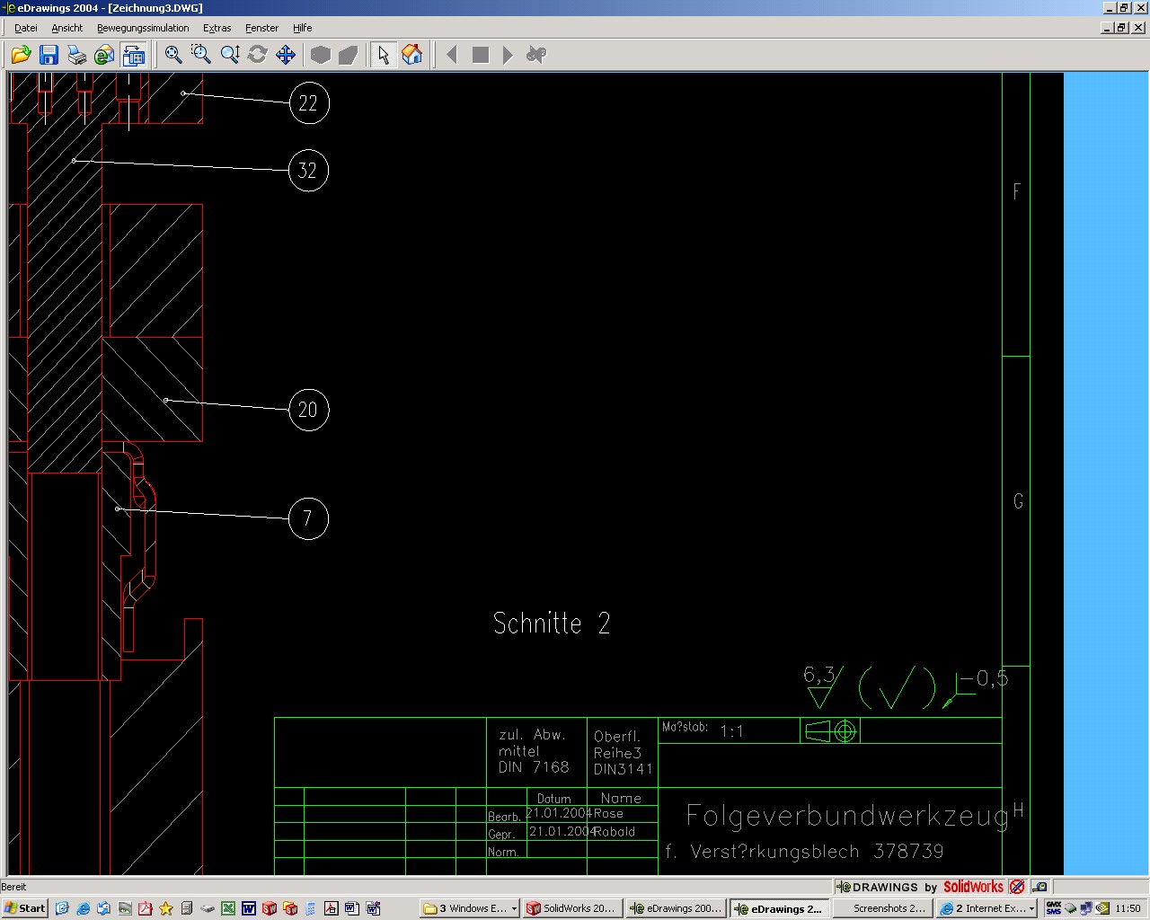

Hallo Ihr alle,
Ich habe beim Konverteieren ins DWG zwei Probleme:
1. Mit der Release 2000-2002 oder R14 stürzt SWXSolidWorks bei verschiedenen Blättern von Baugruppenzeichnungen ab. Mit R13 funtioniert es. Unser Kunde besteht aber auf R2000-2002 und möchte sich nicht mit anderen Dingen rumplagen. Der Kunde ist halt bei uns noch König...
Woran kann das liegen?

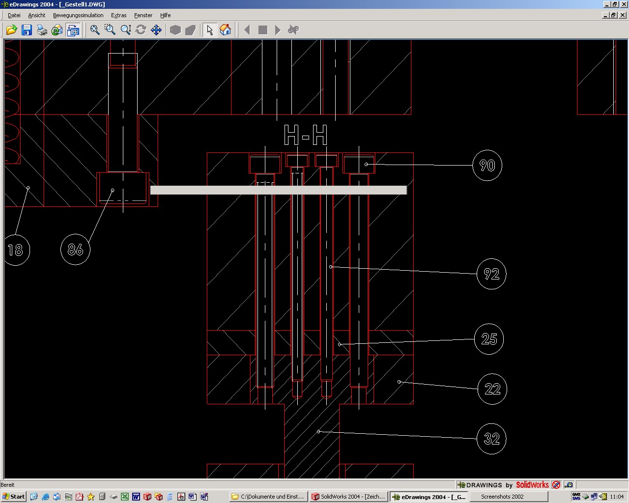

2. Bei der DWG-Ausgabe werden die Umlaute,ß usw. nicht richtig ausgegeben (Screenshot1). Da wir häufig das Ø-Zeichen mit der Tastatur einfügen, fehlt das dann auch bei den Konvertierungen und wird bei unserem Kunden durch ein kleines Quadrat ersetzt. Nun ist, statt ein runder Zapfen gedreht, ein Vierkant gefräßt worden (Bei 24 Teilen!). Die Neuanfertigung der Teile war nicht billig. Der Versuch mit den TrueType-Schriftarten gefällt unserem Kunden aber auch nicht, weil wir dann nicht mehr kompatibel zu seinen eigenen Unterlagen sind (Screenshot2). Was kann ich da machen?

Zur Kontrolle der DWG (wie diese der Kunde mit größter Wahrscheinlichkeit sieht) empfehle ich dir Voloview-Express von Autodesk. War früher umsonst und ist ein ganz ausgezeichneter DWX/DXF-Viewer. Ansonsten haben wir eine 2004LT-Lizens die wir ganz selten zum Ändern der Zeichnungen aus SolidWOrks mißbrauchen. Aber im Format R14 hatte ich eigentlich noch nie solche Schwierigkeiten. Spiel doch mal mit den Exportoptionen rum (nur Autocad- Schriftarten _ nur Truetype etc.) Vielleicht hilfts.

Die Probleme mit den Schriftarten habe ich auch, mein Kunde läßt aber TrueType zu.

Ich arbeite mit SWX2004SP2.1. Funktioniert schon ganz gut.
Mit dem Optionen-Rumspielen hat es nicht geklappt, die fraglichen Dateien zu konvertieren.
Ich habe mir jetzt so geholfen:
1. Konvertieren mit Abbildungsdatei unter R13.
2. DWG-Datei in SWXSolidWorks einlesen.
3. Noch einmal konvertieren in R2000-2002 aber ohne Abbildungsdatei.
Das ist leider ganz schönes Gepopel. Vielleicht finde ich dazu im Netz ein Makrochen, das die Sache automatisiert. Dann braucht ja auch keine SPR-Nr. geholt zu werden. Geht ja auch so ....
