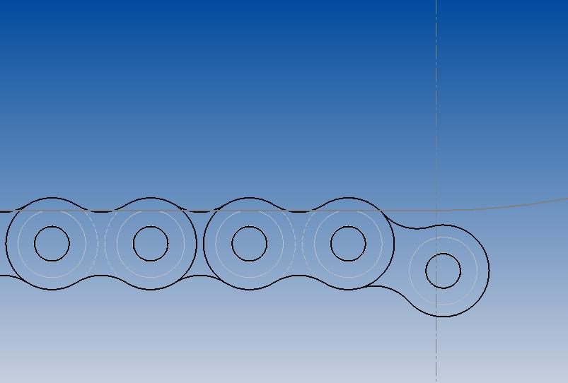

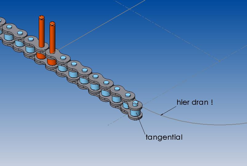

hallo, hab da ein riesen problem !
versuche schon zu lange irgendwie die makierte fläche (siehe bild) mit der skizzenlinie zu verknüpfen. ich schaffe es aber nicht  .
solange ich es an einer graden skizzenlinie mache funkt es ja alles nur sowie ich an die kurvenlinie komme, komme ich nicht mehr weiter.
komponentenmuster (kreisf.) hab ich schon probiert, da ich aber  ganz ungrade zahlen habe bis sieben stellen hinter dem komma (winkelangabe-bogenmaß usw.)wird das alles zu ungenau. kann mir da jemand helfen ?
mfg tim

Hallo Tim,
trag doch die Skizze als Oberfläche aus und verknüpf dann tangential. Ggf die Oberflächenzusammenfügen oder die Skizze mit einem Spline erzeugen. Nur so ne Idee zwischen Neuaufbau und Kaffeeholen. ;-)
Robert

mich hats gewurmt, also hab ichs noch mal selbst simuliert.
Wenn Du die Skizze aus einem Spline baust und linear austrägst hast Du eine einzige umlaufende Fläche die Du dann tangential verknüpfen kannst. Ein Zylinder saust dann ohne Probleme einmal herum.
Als ich den Spline linear als Oberfläche austrug und dann verknüpfen wollte, ist SW ohne Warnung explodiert :-(

Danke so klappt es. Habe nur eine neue Skizze erstellt und dann ausgetragen, jetzt funkt es mit den Verknüpfungen.
Mein Fehler war es vieleicht auch dass ich die Skizze an der ich alles Verknüpfte in der Baugruppe erstellt habe.
