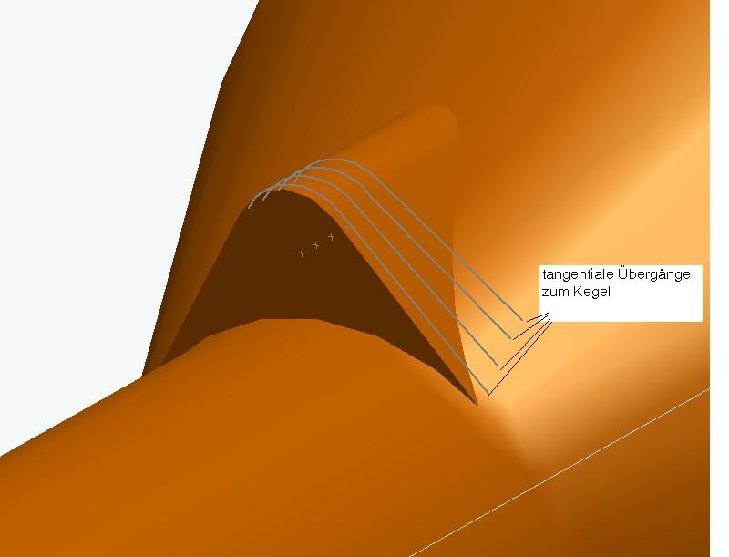

ich versuche mich seit gestern Abend in der Lösung von folgednem Problem:
Um ein Bauteil für die Hochspannungstechnik mit Schrumpfschlauh zu isolieren dürfen keine Hohlräume entstehen.
Hierzu muss ich an einem Bauteil einen Körper erstellen, bei dem von einem Zylinder, der einen Konus schneidet, alle Geraden, die tangential vom Zylinder ausgehen zu den Schnittkurven des Konus mit der Schnitteben ebenfalls tangential liegen.
Ich habe gehofft, dass man in der Schnittansicht auch die Schnittkurven auf die Schnittebene projizieren kann, dem ist aber leider nicht so.
Hat jemand hier einen Idee?

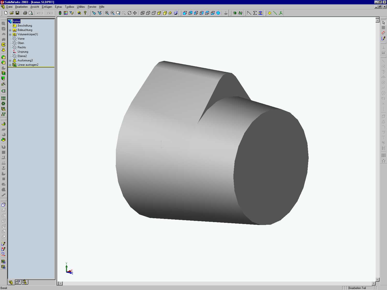

Sieht gut aus, aber.... ich arbeite noch mit SWX2001plus.
Kannst Du mal einen Screenshot vom FeatureManager machen, bzw kurze Info über Reihenfolge...

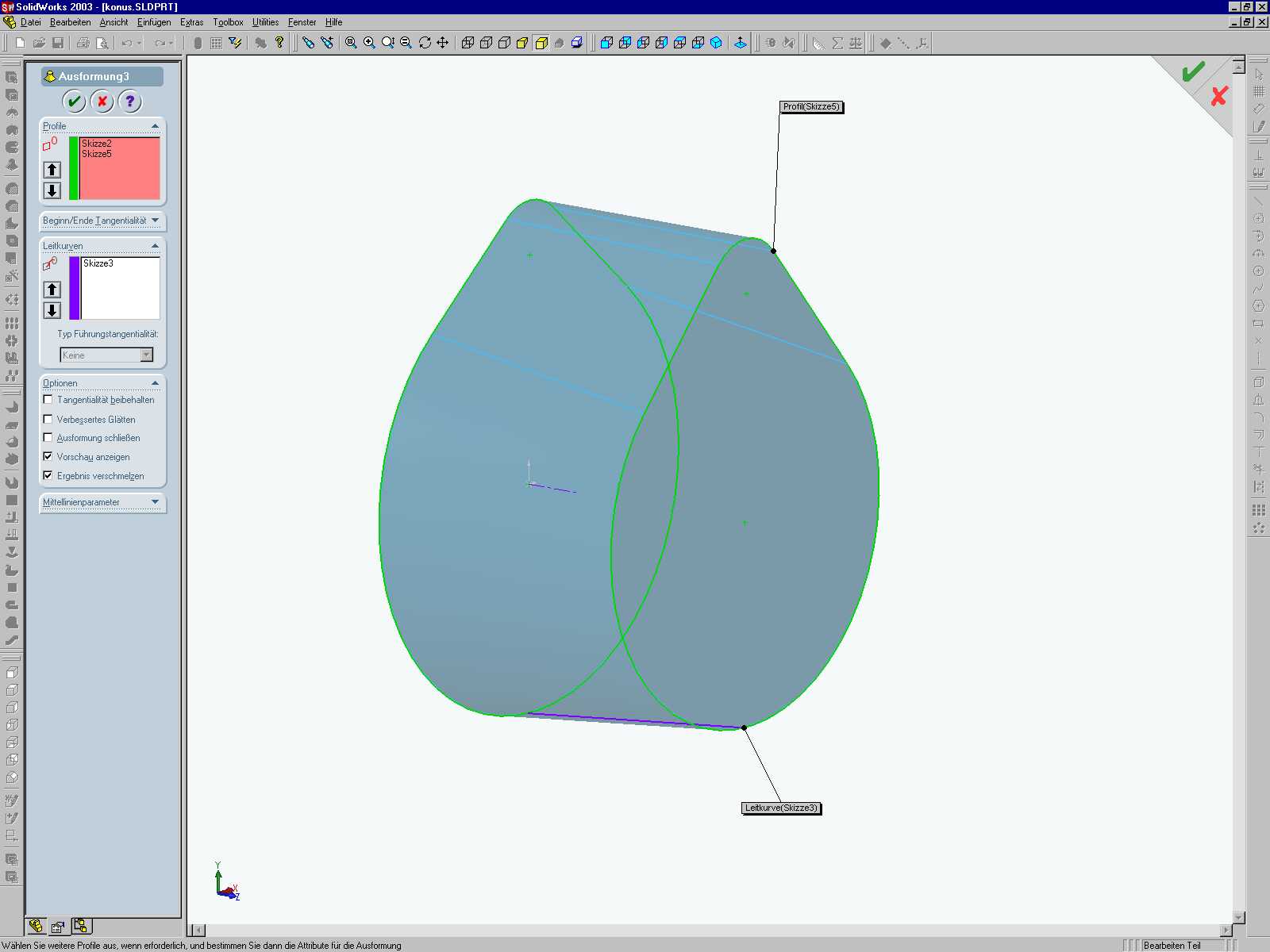

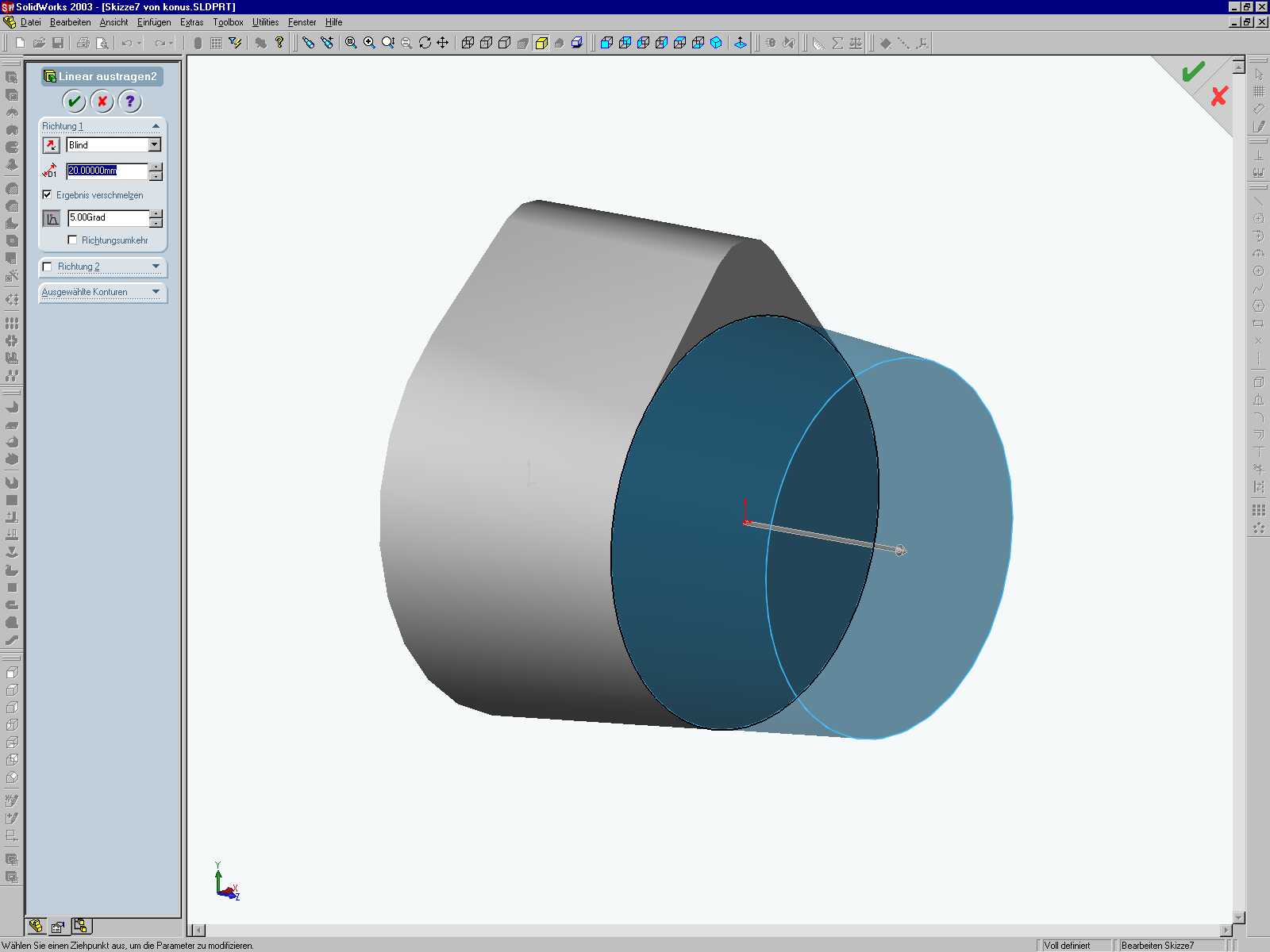

Ich habe:
1. eine Ausformung mit zwei Profilskizzen und 1 Leitlinie.
2. ein Aufsatz als Kegelstumpf (Austragen mit Formschräge).
In der ersten profilskizze habe ich die maße definiert.
die leitlinie gibt den kegelwinkel.
die 2.Profilskizze ist komlett von der ersten und der leitlinie abgeleitet.
der aufsatz übernimmt den Durchmesser der austragung.
