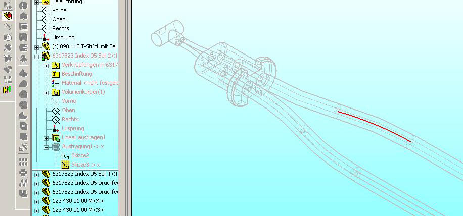

Ich habe eine Baugruppe,in der ein Teil ist, was ich anhand einer Skizze ausgetragen habe. Diese Sikzze wurde in der Baugruppe mit externen Referenzen erstellt.
Auf Grund einer Änderung habe ich die Referenzen alle gebrochen und wollte diese in der Baugruppe neu verknüpfen.
Also klicken auf Skizze bearbeiten - und ?? Skizze ist unsichtbar!
Linien blinken kurz auf, wenn man mit dem Curser drüberfährt. Wie soll ich die Dinger jetzt verknüpfen? Vollbild, wieder auf Skizze bearbeiten. Die Linie ist kurz zu sehen und verschwindet beim Ranzoomen wieder.
Hat jemand den gleichen Effekt bemerkt ?

Eigentlich typische Erscheinung für Treiberproblem der Graka, probier mal einen anderen aus.

Kein Wunder das eine so alte Version Probleme macht
Also das kenne ich auch nur in Verbindung mit Grafikkartenproblemen.
Welche Grafikkarte hast du den im Rechner???
Versuche mal einen anderen Treiber

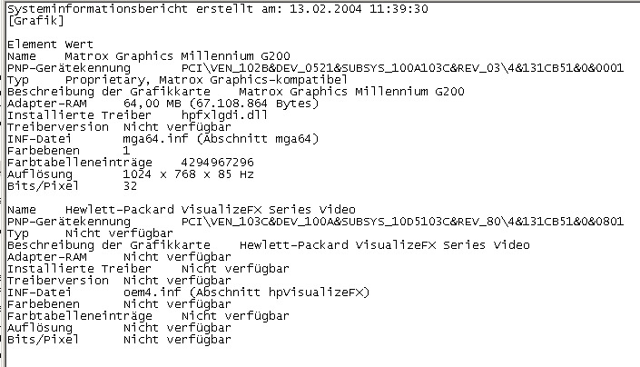

Hallo Jörg !
Habe jetzt SWXSolidWorks 2004 SP2.1
Versuche gerade einen neueren Treiber für die im Anhang beschriebene Karte (VisualizeFX Series Video) zu besorgen. Vielleicht hift´s ja.
Die FX-Serie schneidet ja im Test ganz gut ab.
Kann schon sein, das es an der Karte liegt.
Ich melde mich, wenn es das Ergebnis vorliegt.
Holger

UFF!!! Du arbeitest mit einer Matrox G200 die ist ja Asbach schon zu alt. Also daran liegts definitiv denn die alten Matrox haben schon immer rumgezickt.

Nein, nein brainseks.... keine Panik !
Die ist deaktiviert.
Das Bild verwirrt etwas, sorry.
Die darunter ist es: HP VisualizeFX Series.
Passend zum Rechner HP Visualize X-Class.
Die ist schon gut.
