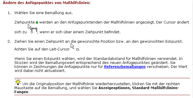

Hallo !
SWXSolidWorks 2004 SP2.1 steckt scheinbar voller (zugegeben kleiner) Tücken...
Hat schon jemand gemeldet, daß das Ziehen von Maßhilfslinien auf Eckpunkte nicht mehr funktioniert, oder geht das nur bei uns nicht ?

vorausgesetzt wir sprechen von der gleichen Sache ;-)
Bei uns tut's.
Man muss nur drauf achten, das der Eckpunkt "gehighlitet" wird, wenn ich über dem Eckpunkt bin. (Und bitte nur genau auf den Eckpunkt ziehen, ohne Großzügigkeitbonus)

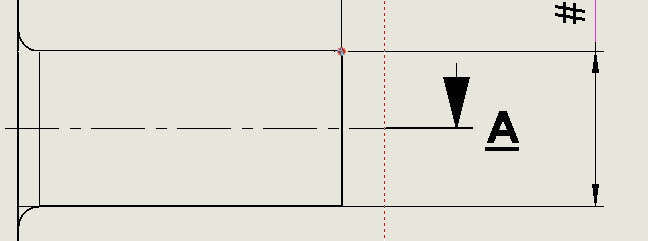

Ja nee - is klar
Punkt leuchtet - Curser weg - Maßhilflinie springt wieder weg.
In jeder Zeichnung, bei jedem Maß.
