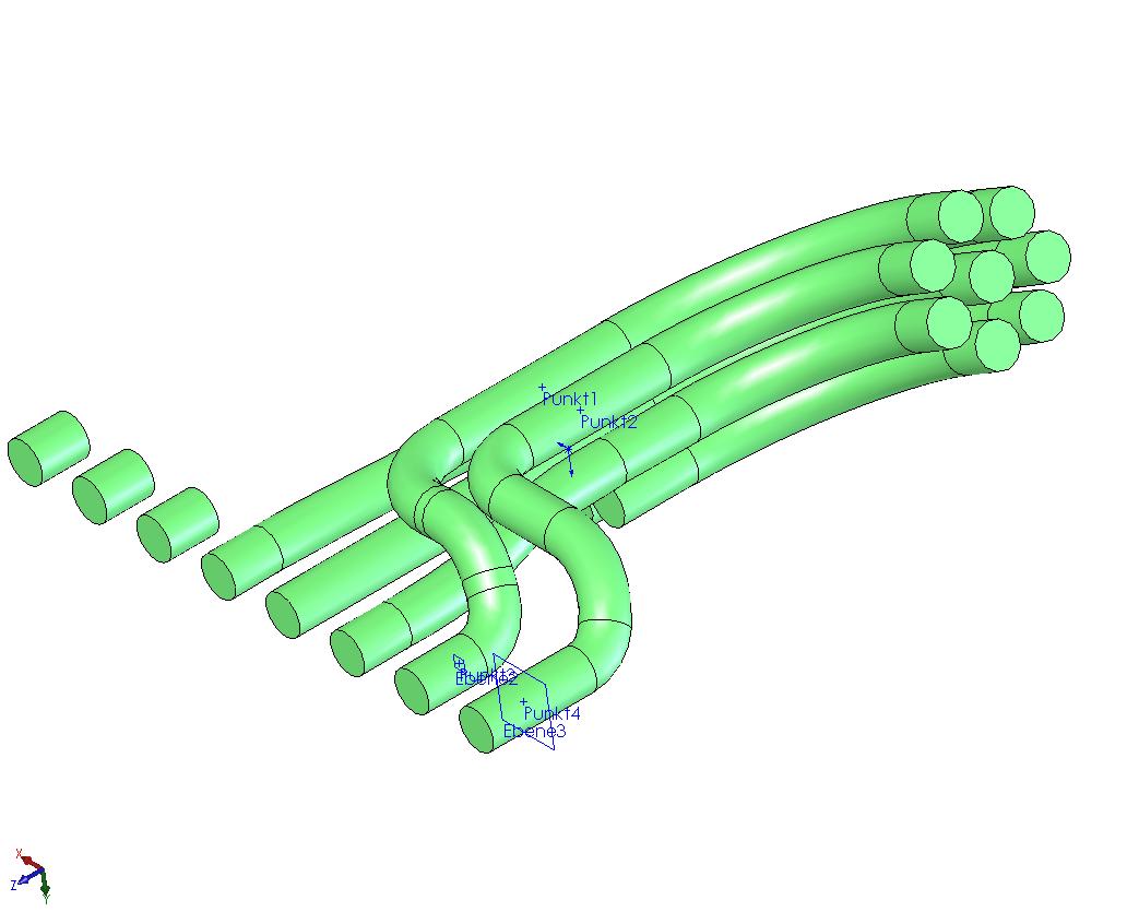

Auf meinem Rechner werden teilweise Features nicht angezeigt!
Kann daß mal einer von euch probieren? (s. Anhang!)
Die Unterdrückung von Austragung6 aufheben und staunen...
Das zweite Kabel darüber wird dann augenblicklich nicht mehr angezeigt!
Warum?
mfg Raubschwein

Hallo Raubschwein,
in der 3D-Skizze4 von Austragen6 ist eine Schleife, die einen ungültigen Körper erzeugt. Dadurch ist alles mögliche seltsam. Beseitige mal dieses Problem und dann gehts weiter....

Danke, da war ich etwas schlampig! (Tip war richtig!)
Dafür gibt es 3Punkte (war ja recht einfach...)
Aber warum wurde das Featur bei Erstellung der letzten Austragung ausgeblendet? Die beiden haben doch nichts miteinander zu tuen!

Hallo Raubschwein,
Ungültige Körper erzeugen alle möglichen (ungültigen) Probleme. Korrigiere deine Austragungsbahn, und schon sieht es aus wie bei mir.
Michael
P.S. Warum löst Du das ganze denn in gemischter Form mit Austragen und Ausformen, warum nicht eine Technik??
