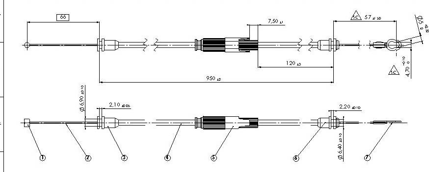

Hallo !
Folgendes Problem :
SWXSolidWorks 2004 SP2.1 - Warum verschwinden beim Ausdruck in der
projizierten Ansicht die Bruchkanten ?
Auf dem Bildschirm (nicht in der Seitenansicht!) sind sie vorhanden.
Holger

Hallo !
Habe gerade durch Zufall herausgefunden, wie man den Fehler unterdrücken kann. Das wollte ich nicht für mich behalten
Also : man geht bei der Ansicht, in der die Bruchkanten verschwunden sind, in die Eigenschaften.
Dort entfernt man das Häkchen bei "Bruchkante auf Eltern ausrichten"
dann 2x StrgQ und siehe da - die Bruchkanten sind wieder da und lassen sich ausdrucken.

Hallo Leute,
seit der Version 2004 gibt es in den Systemoptionen in der Rubrik "Zeichnung" einen neuen Punkt "Bruchlinien in Zeichnung drucken". Dort muss ein Haken hinein!
Die Verwirrung kommt daher, dass nur bei den ersten Service-Packs die neuen Option nicht vorausgewählt war. Wer erst spät 2004 erstmals installiert hat, hatte den Haken schon drin, die anderen müssen ihn einmal setzen.
MfG  WLT
