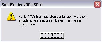

ich möchte gerade mein Administratorabbild SWX2004 auf dem Server mit neuen Servicepacks versehen (von 0.0 auf 1.0 und dann auf 2.1).
Es läuft soweit auch so wie es soll (erforderliche Daten werden abgefragt), bis die Installation von SP1.0 mit der Fehlermeldung "Fehler 1336" abbricht (siehe Bild).
Woran könnte das liegen?
Speicherplatz ist genug vorhanden.
Danke für Infos.

habe heute die gleiche Fehlermeldung beim Update von SP0.0 auf SP4.1 erhalten. Weiß denn keiner woran es liegen könnte?
Bin für jeden Hinweis dankbar.

Nur mal so eine Vermutung: Gibt es das Verzeichnis C:\temp ?
Ich hatte mal Probleme mit der CosmosWorks-Installation, weil das Verzeichnis gefehlt hatte.
Vielleicht hilft´s.

c:\temp ist vorhanden. Trotzdem vielen Dank für den Tipp.

diese Meldungen hatte ich besonders schlimm beim Update auf das SP3.0 des Admin-Images. Ich habe auch keine direkte Lösung dafür gefunden.
Letztlich konnte ich es durch genügend viele Versuche zu unmöglichen Zeiten lösen. Es scheint etwas mit den Zugriffen und Auslastungen auf dem Server zu tun zu haben, ich hab hinterher das ganze Imgae auf einen anderen Server gepackt und dort nach zwei Tagen (!) immer wieder probieren Erfolg gehabt, dass er durchgelaufen ist.
Bei dem Update von 3.0 auf 4.0 und 4.1 hab ich das dann direkt auf einem anderen (sprich praktisch nicht genutzten) Server gemacht und dort ist es dann direkt beim ersten Mal durchgelaufen; allerdings wurde in diesem SPs ja auch das Logging ausgeschaltet, mag etwas damit zu tun haben.

ich habe auch immer das Problem bekommen, ich kopiere das Admin Image auf lokale Maschine und führe hier das Update aus und kopiere die neuere Version zurück auf den Server.
Es geht schnell als übers Netz das Update zumachen und ich habe beide SP's zur Wahl.

dein Tipp war die Lösung des Problems. Vielen Dank.

Ich möchte jetzt ergänzen, das bei mir wie bei Stefan es auf einmal irgendwann funktioniert hat (ohne Änderung der Konfiguration oder Installationspfad). Danach habe ich auch nicht weiter nach den Ursachen geforscht weil ich froh war es geschafft zu haben.
Bei allen weiteren Servicepacks hatte ich dann auch nie wieder ein Problem gehabt.
