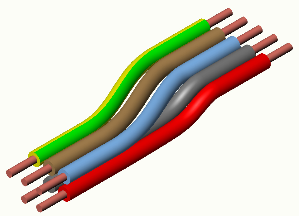

Wie ändere ich eine einen gezogenen Querschnitt, während des Ziehens, wenn er aus mehreren geschlossenen Profilen besteht? Quasi eine Ausformung, aber mit mehreren geschlossenen Profilen. also ich habe 5 Kabel im Kreis angeordnet, und diese sollen im fließenden Übergang nun nebeneinander angeordnet werden. Ideen?

Kabelsalat.zip
Tut mir leid, habe ich evtl. etwas umständlich dargestellt! Ich habe 5 Kabel (Kreisrunde Querschnitte) nebeneinander angeordnet, linear ausgetragen. Ca. 100mm weiter, sollen diese Querschnitte in einer anderen Formation weiterlaufen. Am Besten seht ihr das in der angehängten Datei!
p.s. tut mir leid, aber ich hasse Kabelsalat!
mfg Raubschwein

Kabelsalat-Neu.zip
Kabelsalat-Neu.pdf
Hey Raubschwein,
nette Anspielung. Anbei ein bisschen Kabelsalat. Ich weiß zwar nicht ob das so sein soll, aber damit kannst Du alle möglichen Anordnungen erzeugen. Die Beziehungen in den Skizzen habe ich auf die Schnelle etwas "schlampig" erzeugt. Merkst Du wenn das Stichmaß veränderst.

Dankeschön! Schnelle, ausgiebige Antwort!
Im Prinzip hätte ich es auch so gemacht, aber gibt es denn nicht elegantere Lösungen?

Kabelsalat-re.zip
Hallo Raubschwein und alle zusammen,
ich würd's mit Splines machen. Sieht einfach natürlicher aus.

kabelsalatsg.zip
"Aufsatz ausformen" bietet auch noch eine Möglichkeit, die ganz nett aussieht.

Bisher originellste Lösung!
Hat zwar auch Nachteile, aber....
Hier will ich mal meine ersten Punkte vergeben!
