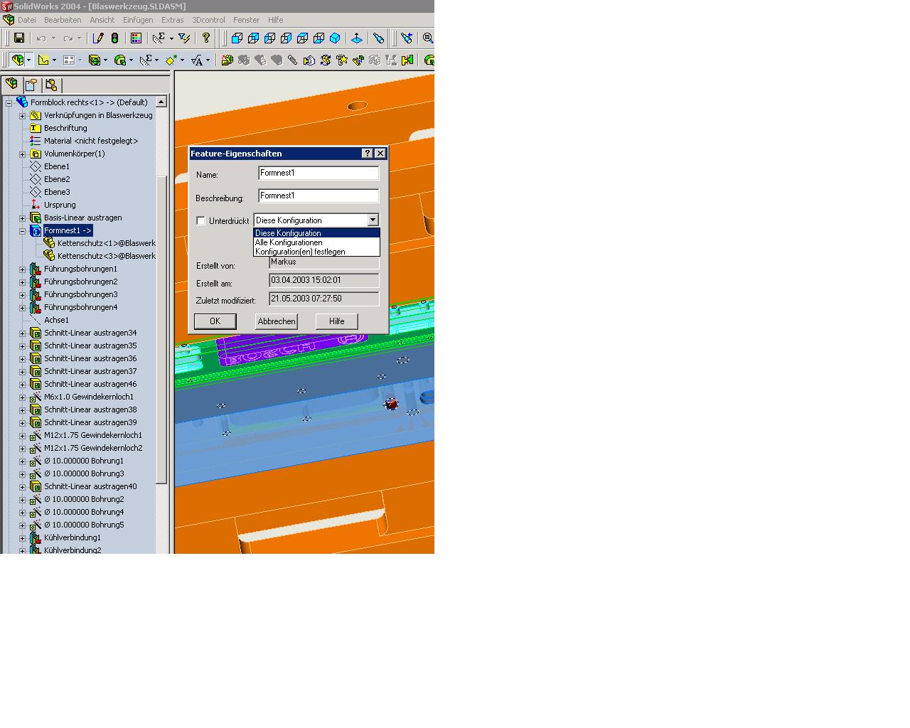

Hallo Zusammen,
ich habe in einer Baugruppe mit Hilfe der Funktion Formnest vom Teil "Einsatz" das Teil "Produkt" abgezogen. Das Teil Produkt hat mehrere Konfigurationen. In der Baugruppe ist das Teil "Produkt" mit der Konfiguration eingebaut, die abgezogen werden soll.
Ich öffne das Teil "Produkt", bearbeite eine andere Konfiguartion und speichere es wieder.
Jetzt ist in der Baugruppe das das Teil "Produkt" weiterhin mit der richtigen Konfiguration abgespeichert. Im Teil "Einsatz" zieht er mir aber das Teil "Produkt" mit der zuletzt gespeicherten Konfiguration ab. (Ich bin dabei überhaupt nicht mehr in das Teil "Einsatz" gegangen).
Wo kann ich einstellen, mit welcher Konfiguration er mir das Teil abzieht. Denn wenn ich auf das Feature Formnest im Teil "Einsatz" gehe und das "Produkt" anklicke, rechte Maustaste, Feature Eigenschaften, dann ist der Bereich "Diese Konfiguration" grau hinterlegt und nicht anwählbar.
Ich arbeite mit SWXSolidWorks 2004. In SWXSolidWorks 2003 hat das so immer funktioniert.
Was ist jetzt anders?

Hallo Carmen,
meine "Produkte" haben meistens zwei Konfigurationen. "Standard" für die Artikelzeichnung, und "mit Schwund" fürs Werkzeug. Wenn ich in der Baugruppe mit RMT auf das "Produkt" im Feature-Manager auf Eigenschaften klicke, kann ich definieren, welche Konfiguration er nehmen soll. Kann es sein, dass bei dir der Punkt bei "Aktuelle oder zuletzt gespeicherte Konfiguration der Komponente verwenden" angewählt ist? (siehe JPG)
Hoffe das wars!
Markus

Hallo nochmal,
wenn ich im aufgeklappten Feature-Manager des "Einsatzes" die Eigenschaften des Featurs Formnest öffne, kann ich die Konfigurationen auch beeinflussen.(siehe JPG) Wenn ich aber auf das "Produkt" unter dem Feature Formnest klicke, ist diese Möglichkeit, wie du beschrieben hast, ausgegraut.
