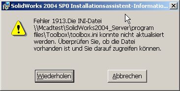

Hallo miteinander und Guten Morgen,
ich habe ein Problem bei der Serverinstallation von SWX2004. Ich habe nach der Anleitung von SWXSolidWorks ein Administrator-Installationsabbild auf einen Rechner installiert und danach auf einen anderen Rechner wollte ich SWXSolidWorks als Client draufgeben. Die Clientinstallation funkt aber nicht, es kommt immer die Fehlermeldung das er die Datei "Toolbox.ini" nicht finden kann. Wir haben auch keine Toolboxlizenz im Einsatz. Der Ordner ist zwar vorhanden aber es sind keine Dateien drinnen. Ich habe auch schon probiert eine Datei selber zu erstellen. Funkt aber auch nicht.
Schreib- und Leserechte sind am Server vorhanden. Beide (Server und Client) laufen mit WinXP Prof SP01
Hat vielleicht jemand eine Idee was da machen kann oder was ich übersehen habe.
Danke,
Gernot.

Wir haben die gleiche Fehlermeldung bei der Installation von SWX2006 auf einem virtuellen Laufwerk. Die Fehlermeldung kommt auch, wenn man die Toolbox gar nicht mitinstalliert. Die Installation kann dann nur abgebrochen werden.
Wäre für Hinweise dankbar
Thomas
