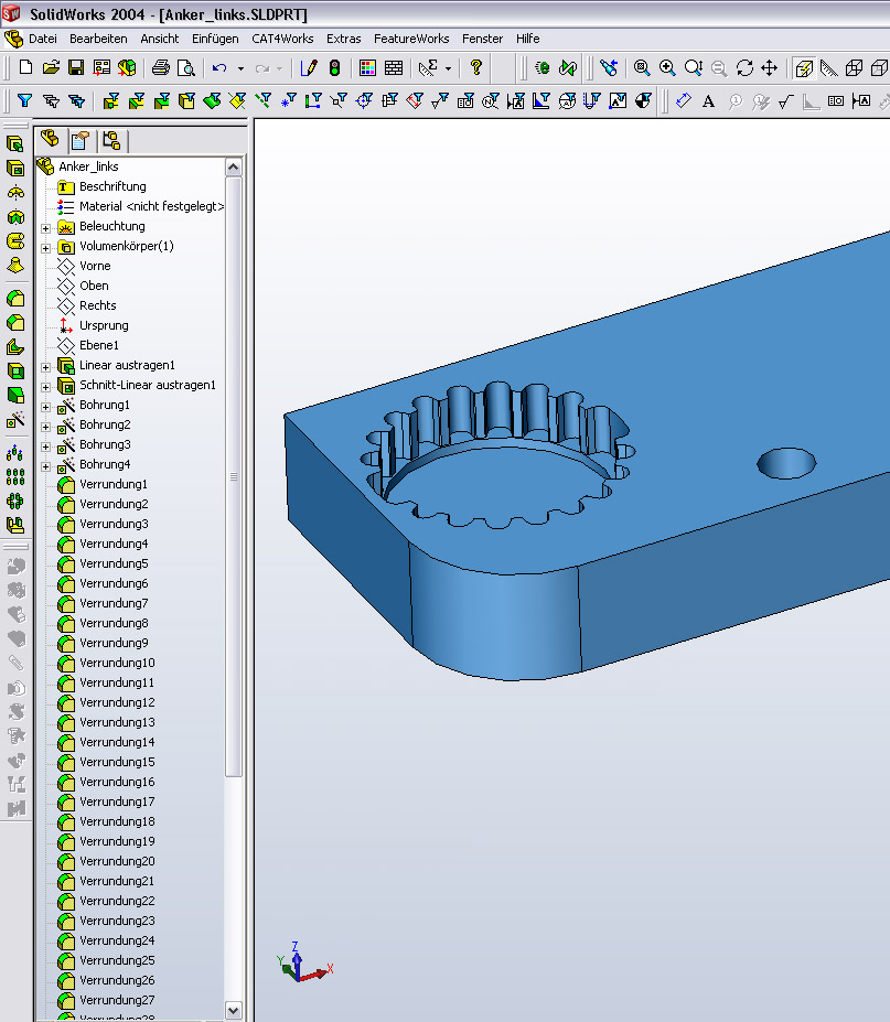

hallo!
mit der feature-erkennung ist es sogar ein intelligentes model! (-> siehe bild  )
bis dahin...
stahly

Original erstellt von Lidi:
...noch schneller geht es, wenn man eine Wanddicke aufträgt und bei "Volumenkörper aus umschlossenen Volumen erstellen" ein Häckchen setzt.
hallo!
das funktioniert aber nur, wenn man ein "perfektes" oberflächenmodell hat. wenn nur der kleinste fehler in den flächen ist, muss man über den featurebaum die fläche auswählen -> RMT -> diagnose (wie markus schon beschrieben hat  )
außerdem funktioniert nach dem wanddicke auftragen featureworks nicht. so bleibt das volumen dumm
