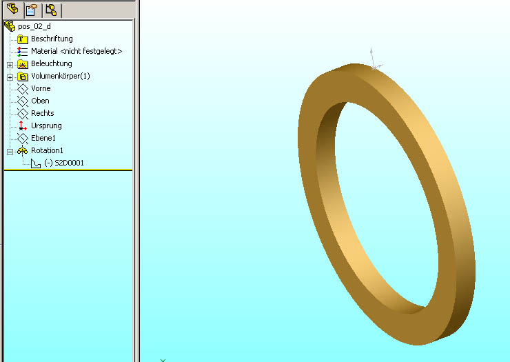

kann vielleicht jemand ein pro/e teil einstellen...
ich würds morgen früh mal gerne ausprobieren...
Danke..

pos_02_d.prt.zip
Hier ist ein ProE-Teil.
J. Huber

erstellt am: 10. Feb. 2004 08:25    Editieren oder löschen Sie diesen Beitrag!  <-- editieren / zitieren -->   Antwort mit Zitat in Fett Antwort mit kursivem Zitat    Unities abgeben: 1 Unity (wenig hilfreich, aber dennoch)2 Unities3 Unities4 Unities5 Unities6 Unities7 Unities8 Unities9 Unities10 Unities Nur für ublum 10 Unities + Antwort hilfreich
mit Jörg´s Teil habe ich keine Probleme.
Rainer A.
wurfsche
Beiträge: 910
Registriert: 05.10.2002
erstellt am: 11. Feb. 2004 07:42    Editieren oder löschen Sie diesen Beitrag!  <-- editieren / zitieren -->   Antwort mit Zitat in Fett Antwort mit kursivem Zitat    Unities abgeben: 1 Unity (wenig hilfreich, aber dennoch)2 Unities3 Unities4 Unities5 Unities6 Unities7 Unities8 Unities9 Unities10 Unities Nur für ublum 10 Unities + Antwort hilfreich
mit dem Teil hab ich auch keine Probleme gehabt. wie gut das das so flüssig funktioniert.
