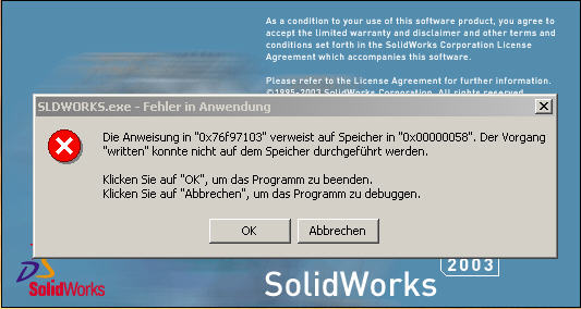

Hallo zusammen :-)
Ich bekomme seit heute morgen eine seltsame Fehlermeldung beim Start von SolidWorks (siehe Screenshot). Bestätige ich die Meldung mit "OK"
geht das Startfenster von SWXSolidWorks wieder zu...und das wars dann. Ich habe mittlerweile schon zweimal SWXSolidWorks neu installiert, aber leider will es einfach nicht mehr starten.
Weis von Euch vielleicht jemand, woran das liegen kann ??
THX for any help !!!

Also ich hab das auch schon bei ein paar PCs mal gehabt, den genauen Grund kenn ich leider auch nicht....
Ich weiß nur nach Deinstallation des Grafikkartentreibers und erneuter Installation des gleichen und drüber installieren von DirectX (glaub net das SWXSolidWorks das braucht, aber naja) is es dann wieder gegangen....

Hallo Horschtle,
genau dieselbe Meldung haben wir auch seit gestern an einem Rechner.
Deinstllieren und Neuinstallation haben auch bei uns nichts gebracht. Wir versuchens jetzt mit einem Image des Rechners.
Wenn´s nicht klappt stehen wir auch auf dem Schlauch.

Hi :-)
Na da bin ich ja froh, das ich nicht der einzige mit diesem Problem bin...
Bei mir ist der Fehler aufgetreten, nachdem ich Visual Basic 6.0 installiert habe. Danach wollte SolidWorks 2003 nicht mehr starten.
Ich habs auch schon wieder deinstalliert, hat aber leider nix gebracht.
Parallel zur 2003 läuft bei mir auch noch die 2004 mit SP1. Die läßt sich allerdings ohne Probleme starten und funkt auch stresslos.
Ich hab auch schon mit unserem Support telefoniert...die wußten aber auch nix...
Na ja...dann such ich mal weiter...

Auch ich hatte das Problem das ich SWXSolidWorks nicht mehr Starten konnte nachdem ich ein Makro bearbeitet hatte.
Versuch mal dich mit einem anderen Benutzer an deinem Rechener einzuloggen. Wenn sich dann SWXSolidWorks starten lässt hat es warscheinlich einen Eintrag in der Regestrierung geschossen.
Achtung!!!!
Diese Schritte nur ausführen wenn du dir absolut sicher bist was du da machst.
Ausführung nur auf eigene Gefahr!!!
Über Start /Ausführen /"regedit" eingeben und bestätigen.
Die Datei: HKEY_CURRENT_USER\Software\SolidWorks\SolidWorks2004 suchen und Sicherungskopie davon machen. (oder einfach umbenennen)
Datei dann Löschen (nicht notwendig wenn ihr die Datei umbenannt habt)
Regestrierungs Editor schließen und den Rechner neu Starten.
Danach müßte die Datei in der Regestrierung neu angelegt sein und SWXSolidWorks müßte sich wieder Starten lassen.
Aber wie gesagt: Ausführung nur auf eigene Gefahr!!!
Bei mir lief dann SWXSolidWorks wieder ohne Probleme.

Hallo JörgW
ist erstaunlich wie schnell Sie gelernt haben diesen heiklen Tip umzusetzen.
Allerdings ist ein Neustart des Rechners nicht unbedingt erforderlich; es genügt der Neustart des betroffenen Programmes, also hier SolidWorks.
MFG VK

Hi ;-)
Das war wohl des Rätsels Lösung :-) Hab den Schlüssel in der Registry gelöscht und danach SWXSolidWorks neu gestartet....jetzt geht alles wieder wie geschmiert...
Danke an alle :-)

erstellt am: 30. Jan. 2004 08:39    Editieren oder löschen Sie diesen Beitrag!  <-- editieren / zitieren -->   Antwort mit Zitat in Fett Antwort mit kursivem Zitat    Unities abgeben: 1 Unity (wenig hilfreich, aber dennoch)2 Unities3 Unities4 Unities5 Unities6 Unities7 Unities8 Unities9 Unities10 Unities Nur für horschtle 10 Unities + Antwort hilfreich
unser Rechner läuft auch wieder.
Die Lösung bei uns: Profil des Users war wohl defekt. Nach erstellen eines neuen Profils lief alles wieder problemlos.
