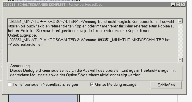

wir haben folgendes Problem:
wir haben in einer Baugruppe 2 Unterbaugruppen mit Option flexibel eingebaut. In der Baugruppe treten keine Fehlermeldungen auf. Wenn man eine Zeichnung ableitet erscheint die Fehlermeldung im Anhang.
was kann man tun??? SWX2003SP5
Gruß MH

hallo!
hast du für jede eingefügte flexible baugruppe eine eigene konfiguration erstellt? sonst funktioniert es nicht.

Hallo Stahly
bei den 2 Unterbaugruppen handelt es sich um eine Datei mit mehreren Konfigurationen.

hallo MH
und in der übergeordneten baugruppe hat jede eingefügte flexible baugruppe eine andere konfiguration?
(letzte woche hatte ich nämlich das gleiche problem ;-) )

Hallo Stahly,
vielen Dank für die schnelle Antwort.
Die Antwort auf deine Frage ist Ja.
