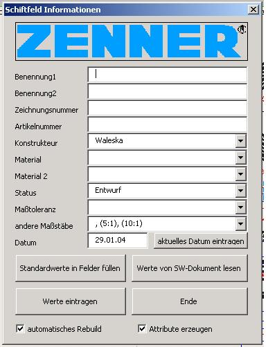

ich habe mir das Zusatzprogramm zum Schriftfeld ausfüllen runtergeladen. Ich finde es total gut!
Wie kann ich die Daten ändern und auf die Bedürfnisse unserer Firma anpassen?

Hallo Sonja
Erst mal herzlich willkommen im Forum
Wo hast du dir das Programm bzw. Macro runtergeladen? Wenn es ein Marco ist kannst du es mit der SolidWorks  Macroeditor ändern. Ist es eine eigenständige EXE Datei kannst du es nichtmehr ändern. Sind es Sourcecodes von dem Programm brauchst du Visualbasic6 bzw. VB.net.
Was ist es denn genau oder wo hast du das Programmchen her?

Hallo Frank,
ich habe das Programm von der Seite solidworks.cad.de unter Programme und dann Schriftfeld.

Hallo Sonja,
Da muß du dir das Schriftfeldmakro von Stefans Hilfeseite downloaden.
Das findest du hier
In der Liste die Nr. 9 "Schriftfeld ausfüllen".
Dieses Makro kannst du mit dem in SWx interiertem VBA (Makrorekorder)  bearbeiten und anpassen.
Du darfst aber nicht vergessen das du auch alle Blattvorlagen und Blattformate anpassen mußt.
Ich habe auch mit diesem Makro angefangen.
Da es von Stefan sehr gut beschrieben ist bin ich auch relativ gut damit klargekommen.
Habe dir noch einen Screeshot von meinem umgebauten Schriftfeldmakro gespeichert.
Das selbe Makro habe ich auch umgebaut um die Indexfelder auszufüllen.
Wenn du noch Fragen dazu hast melde dich einfach noch mal.

Hallo Sonja,
ja, das Programm war damals noch in VB geschrieben, also müsstest du dafür auch bei dir ein VB6 haben, um das zu editieren (der Sourcecode ist ja dabei).
Einfacher ist die "neue" Variante, die hat Jörg ja schon beschrieben. Ich hatte das umgeschrieben auf VBA, als es möglich wurde in SolidWorks "richtige" VBA Makros mit Oberfläche zu schreiben.
