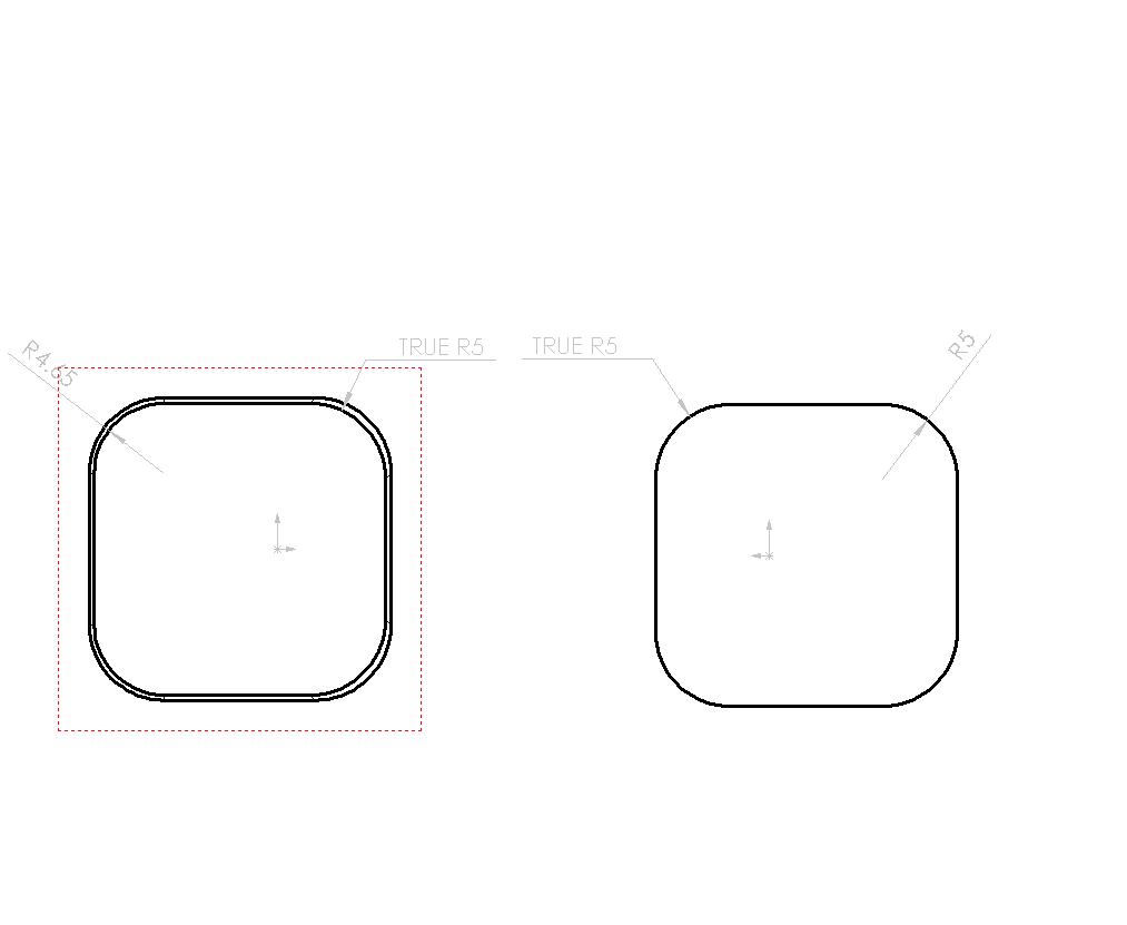

Kleine Frage!
Wie krieg ich´s hin, dass vor der Radienbemassung plötzlich TRUE steht? Irgendwie kann doch das alles nicht WAHR sein  .
Ich muss jetzt plötzlich händisch diesen Eintrag entfernen (2001+)

Hallo Uwe,
meines Wissens tritt dies immer dann ein, wenn der Radius nicht senkrecht zur Ansichtsbebene steht, und so eben der WAHRE Radius angezeigt wird.
Markus

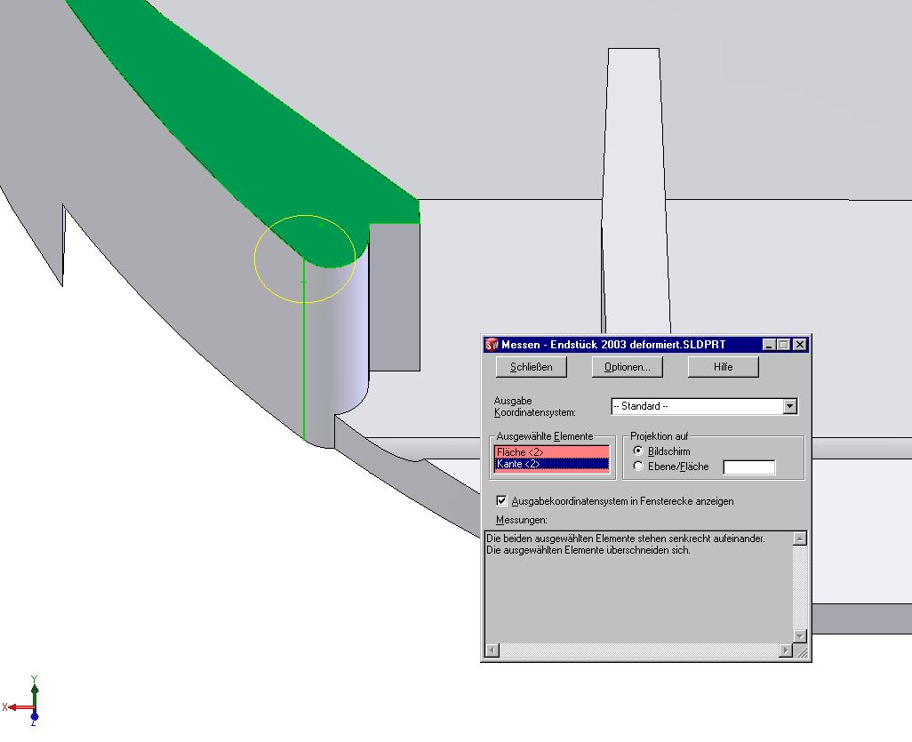

gehause.PDF
Hallo Markus!
Genau das ist auch mein Wissensstand. Aber jetzt ist es leider doch anders; zumindest glaub ich dass (siehe PDF)

Der Unterschied entsteht nachvollziebar, wenn du eine Skizze konisch austrägst. Wenn der Radius an der Skizze vorhanden ist, entsteht ein Standard-Radius (Radius wird in Entformungsrichtung kleiner), und in der Zeichnung wird der richtige Radius angegeben. Wenn du den Radius nach dem Austragen als Verrundungsfeature anbringst, entsteht ein ISO-Radius (Radius bleibt gleich), und dann wird der TRUE-Radius angezeigt. Wenn nun natürlich dein Gehäuse keine Konizität aufweist, dann bin ich auch ratlos.

erstellt am: 28. Jan. 2004 13:09    Editieren oder löschen Sie diesen Beitrag!  <-- editieren / zitieren -->   Antwort mit Zitat in Fett Antwort mit kursivem Zitat    Unities abgeben: 1 Unity (wenig hilfreich, aber dennoch)2 Unities3 Unities4 Unities5 Unities6 Unities7 Unities8 Unities9 Unities10 Unities Nur für ublum 10 Unities + Antwort hilfreich
Hallo Uwe,
teste das doch mal, indem du eine Verrundungskante und die Ebene anklickst. Mit Messen müsste dann "senkrecht", oder im Fehlerfall ein Winkel erscheinen. Bei einer Winkelangabe ist das true schnell erklärt...
Michael

Leider kein Winkel
Doch Winkel  Danke!!
