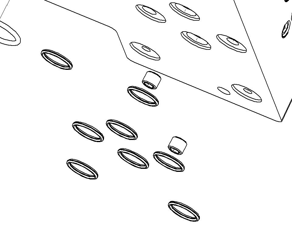

Zum gleichen Thema doch noch was Anderes!
Wo zum Geier sind die Führungslinien bei den O-Ringen geblieben?
Der freundliche Support gab mir folgende Antwort:
einen "Knopf" gibt es für dieses Problem nicht. Jedoch kann ich Ihnen den
Vorschlag machen, eine zusätzliche Skizze im Ring zu erstellen, die für die
Explosionsskizze verwendet werden kann. (siehe Anhang)
Auch in der 2004 ist hier noch keine Änderung vorhanden. Wär ja mal ein
Verbesserungs-Vorschlag.
oder ist es doch ein SPR?
