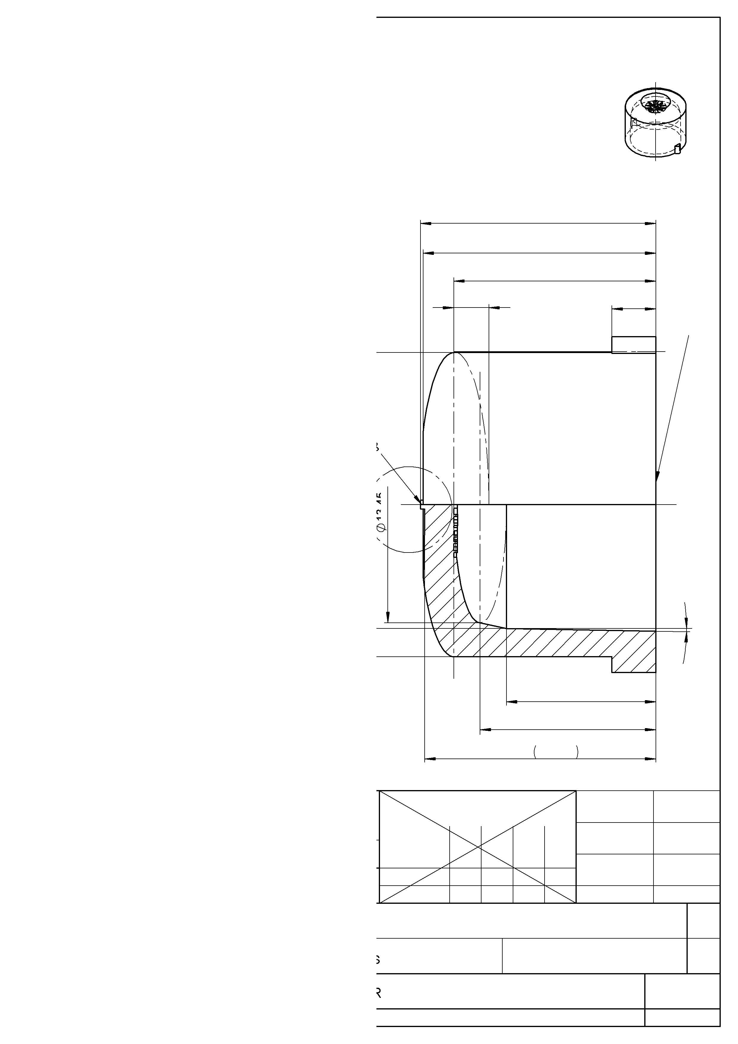

wir speichern aus SWXSolidWorks ins PDM eine Tif Datei. Dabei gehen Teile der Zeichnung verloren z.B: Maßangaben, Infos aus dem Zeichnungskopf usw..
Was kann man tun?
Wir arbeiten mit SWX2003SP5.
Über die Suche habe ich keine wirkliche Lösung dieses Problems gefunden. Ich habe hier ein echtes Problem da man sich auf die tif Dateien bei uns in der Fertigung verlässt und wenn die inkorrekt sind hbben wir ein echtes Problem.

Nein, das SP 5.1 bringt nichts bei dem tif-Problem. Habs grad getestet, das Problem besteht nach SP 5.1 noch immer. Das einzigste was bei mir geholfen hat, waren die Optionen beim Speichern von tif. Geh mal beim Speichern unter in die Optionen und nehm da mal paar Änderungen vor.

Wenn ich die Optionen auf 600dpi hochsetze ist die Ausgabe i.O.. Aber aus unerklärlichen Gründen setzt sich SWXSolidWorks immer mal wieder auf 300dpi zurück. Warum? Ich hab gedacht die Tif Optionen sind ähnlich wie Systemoptionen und bleiben gesetzt.
Ausserden sollten doch auch 300dpi reichen?
Wer weiß noch was?

@MH - noch ein paar Hinweise von mir, leider keine Lösung:
Wir vertiffen seit mehreren Jahren, und haben bisher ausschließlich bei bestimmten DIN A4 Blättern und bestimmten Grafikkartentreiber/Auflösungskombination Probleme beim TIFF gehabt (ein paar schmutzige Pixel rechts unten). Hört sich zwar erst mal seltsam an, aber die TIFF Ausgabe (bei Aufnahme drucken, nicht Bildschirmaufnahme) scheint auch vom Grafikkartentreiber der vertiffenden Maschine zusammenzuhängen.
Nur mal zum Spielen: verstellt mal die Auflösung auf deinem TIFF-Rechner und schau mal, ob es dann richtig geht oder ob was anderes fehlt
Ja, sollte so sein. Die bleiben bei uns auch entsprechend erhalten, auch zwischen den Sitzungen. Es bleiben immer die Einstellungen aktiv, die beim letzten Aufruf der Optionen genutzt wurden.
Unsere Software, die das Vertiffen übernimmt, stellt eh für jedes Blatt die Optionen wieder so ein, wie wir das haben wollen (damit wir immer das korrekte Format haben), deswegen ist es an dem "Vertiffer" auch egal, welche ich von Hand voreingestellt habe.
Ja, denke ich auch. Auch wir nutzen die 300 DPI Einstellung mit Kompression Group 4 Fax in Schwarz/Weiß und haben damit keinerlei Qualitätsprobleme beim Viewen (mit einem hochwertigen Viewer, der die riesigen TIFFs schnell und hchwertig anzeigen kann) oder Drucken.

hier zwei Ausschnitte in 300 und 600dpi. Die Sache ist an meinem Rechner reproduzierbar.

Lösung oder Workaround (was immer euch lieber ist).
Ich habe die Auflösung der Grafikkarte reduziert und siehe da
auch mit 300dpi Auflösung läßt sich ein ordentliches TIF erzeugen.
Nochmals Dank an alle
@Stefan dein Tip war Spitze.
Gruß MH
