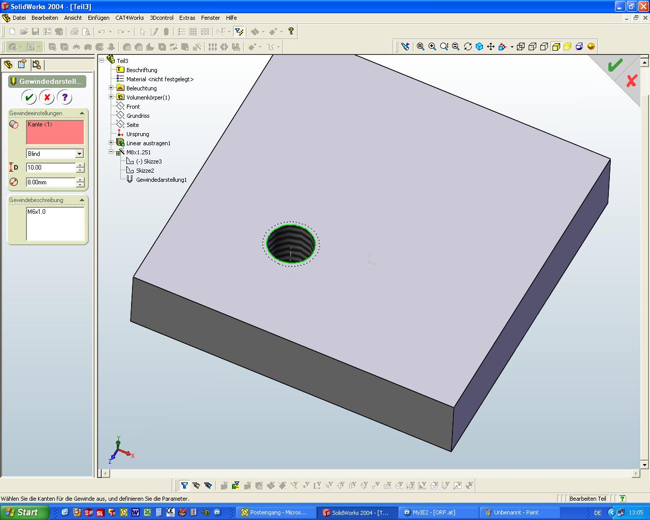

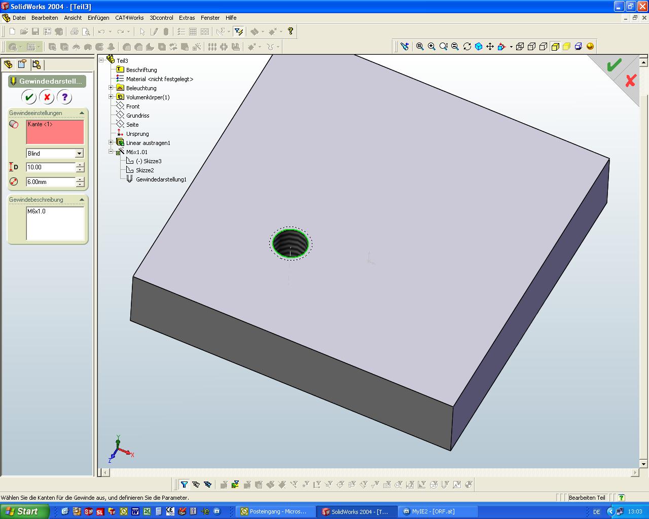

bin heute auf einen wahrscheinlichen Bug in der Gewindebeschreibung des Bohrungsassistenten draufgekommen.
Beim Erstellen einer Gewindebohrung wird eine Gewindebeschreibung erstellt. Diese kann man in der Zeichnunsableitung mit RMB Beschreibung einfügen verwenden.
Wird diese Gewindebohrung im Modell nachher verändert, so ändert sich der Wert der Gewindebeschreibung im Feature nicht und der Teil hat eine falsche Gewindebemaßung. (wir durften daraufhin leider einen Feritungsteil neu machen)
Bild Gewinde_M6 mit Beschreibung bei Erstellung
Bild Gewinde_M6_M8 nach Änderung

Hallo Lidi,
die von Hand eingetragene Gewindebeschreibung war noch nie dafür gedacht sich mit der in der Gewindedefinition eingetragenen Werte
identisch mit zu verändern. Es ist einfach nur Text mit dem man zusätzlich z.B. Feingewinde mit deren Steigung angeben kann.
Beim Bohrungsassistenten ist das anders. Wenn man die Werte "immer"
über den Aufruf "Definition bearbeiten" öffnet ändert sich der Hinweistext automatisch. Macht man es manuell ohne den Aufruf "Definition bearbeiten" ändert sich die Gewindebeschreibung auch wieder nicht. Am Besten das Maß M8x1 unter der Bemassung eintragen und verändern. Dieses Maß dann auch in der Zeichnung einblenden, dann gibt es auch keine Probleme. Mit "Definition bearbeiten" ist gemeint wieder in den Bohrungsdefinitionsbereich zu gelangen.

Hallo Robert,
wenn ich in den BA mit Definition bearbeiten reingehe und mir ein anderes Gewinde auswähle, dann wird eben die alte Definition nicht verändert. Wir haben bis dato alle bei verfügbaren Gewinde in die Datenbank des BA reingeschaufelt, damit eben der automatische Bemaßungstext (in der Zeichnung RMB auf Gewindedarstellung und dann Beschreibung einfügen) in der Zeichnung dargestellt wird.
Mit dieser Methode konnte ich alle Gewinde auf einmal Bemaßen, ohne nachträglich am Darstellungsformat bei der Gewindeerststellung bzw. Zeichnungserstellung noch etwas ändern zu müssen.

oben beschriebener Bug soll in SP3 gefixed werden.
Zitat SW:
Thank you for your mail. This issue has been fixed in SP3 of SolidWorks2004. SP3 is scheduled for Early Visibility release in the near future, although this is subject to change.

habe gerade das SP3 getestet.
Der Fehler mit Gewindebeschreibung wurde beseitigt.
