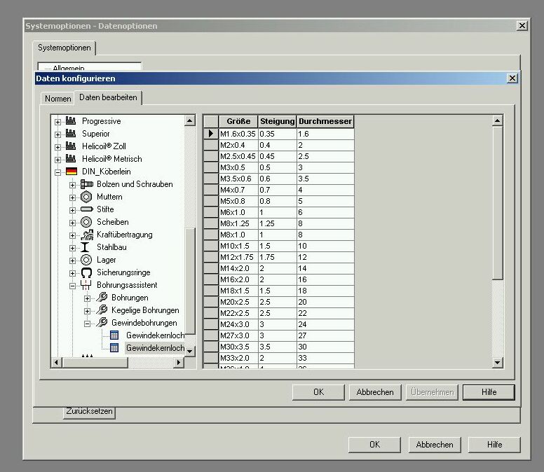

Ich versuche verzweifelt, den Bohrungsassistenten anzupassen. Sobald ich aber etwas ändere, erkennt die Bohrungsbescheibung die Bohrungsinformationen nicht mehr an  . Kann mir da jemand helfen?

Ich gehe wie folgt vor: (Beispiel: DIN um M8x1.0 erweitern)
1) Abgeleitete Norm erstellen (um die vorhandenen nicht zu zerschießen).
2) calloutformat.txt um die abgeleitete Norm erweitern
3) Daten konfigurieren - Daten bearbeiten:
  "Bohrungsassi" erweitern
  "Gewindedaten" erweitern (hier nicht notwendig, da M8x1.0 bereits vorhanden)
Das Ergebnis ist deprimierend, die Bohrungsvariablen sind nicht zugänglich.

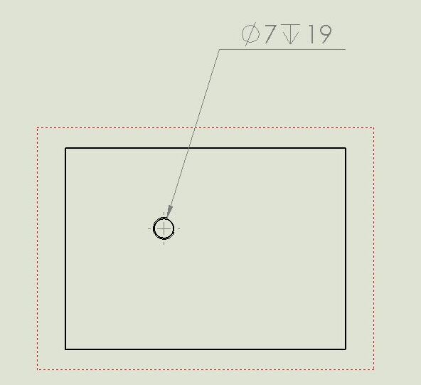

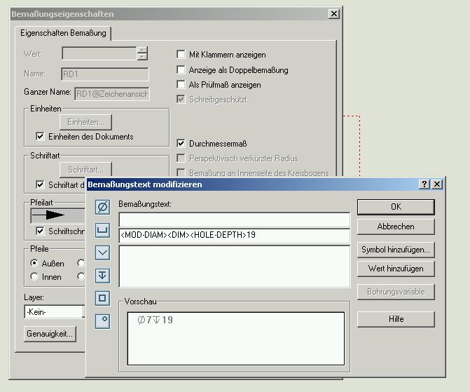

Hallo Gernot!
Wie in dem anderen Thread bereits von mir erwähnt, muss man auf jeden Fall die abgeleitete Din in GROSSBUCHSTABEN schreiben, zumindest im calloutformat.txt. Zitat aus calloutformat.txt:
"Bohrungsassistent-Variablen sind klein geschrieben und weisen folgendes Format auf: {hw-type}
Die Elemente in Großbuchstaben sind SolidWorks Symbolnamen und weisen folgendes Format auf: <MOD-DIA>"
In deinem ersten JPG ist zu erkennen, dass die abgeleitete DIN "DIN-Köberlein" benannt wurde und vermutlich auch so im calloutformat.txt eingetragen wurde.
Gruß Hilmar
