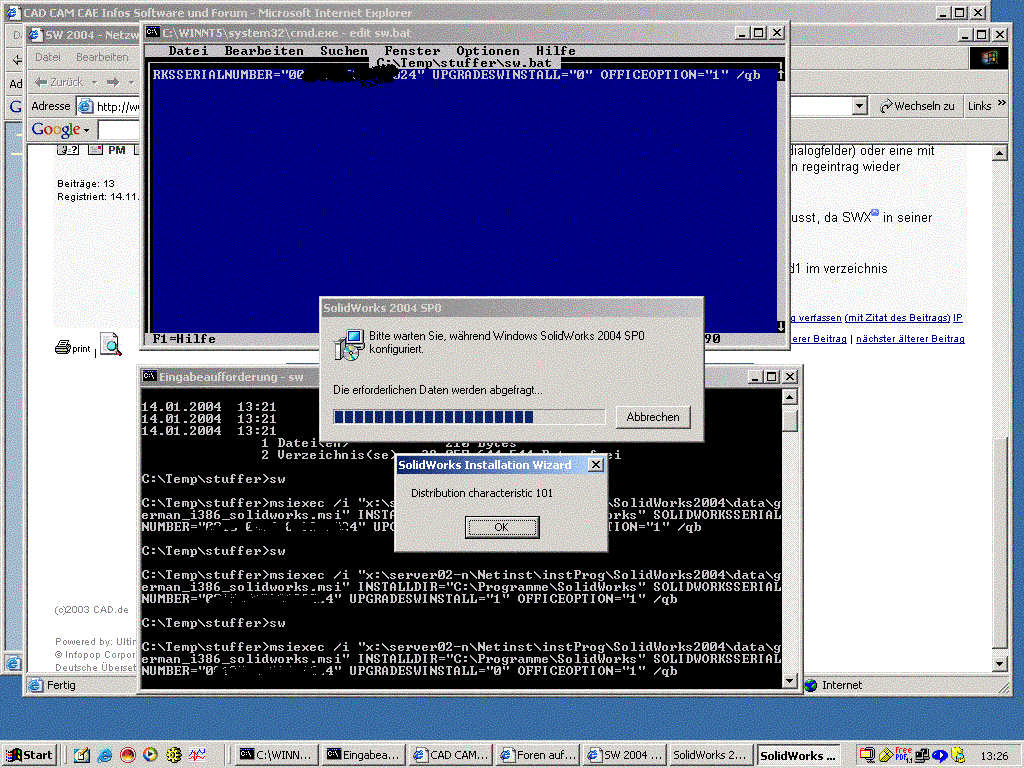

Ich hab jetzt mal die Daten aller 3 CDs, von \swwi\ auf den Server kopiert. Eine manuelle Installation durch Aufruf der "german_i386_solidworks.msi" funktioniert wunderbar auf den Clients. Ich kann SW ohne Probleme installieren/ updaten/ was auch immer...
Jetzt wollte ich das ganze 'via msiexec automatisiert haben. In meinem Beispiel soll ein Rechner mit SW2003 aktualisiert werden. Leider bricht er mir immer mit Fehler "distribution characteristic 101" ab.
Hier mein "msiexec" Befehl:
msiexec /i "x:\server02-n\Netinst\instProg\SolidWorks2004\data\german_i386_solidworks.msi" INSTALLDIR="C:\Programme\SolidWorks" SOLIDWORKSSERIALNUMBER="00_bla_bla_bla_024" UPGRADESWINSTALL="1" OFFICEOPTION="1" /qb
[Diese Nachricht wurde von tHaHooL am 14. Jan. 2004 editiert.]
tHaHooL
Sehen Sie sich das Profil von tHaHooL an!   Senden Sie eine Private Message an tHaHooL  Schreiben Sie einen Gästebucheintrag für tHaHooL
Beiträge: 15
Registriert: 14.08.2002
erstellt am: 14. Jan. 2004 15:09    Editieren oder löschen Sie diesen Beitrag!  <-- editieren / zitieren -->   Antwort mit Zitat in Fett Antwort mit kursivem Zitat    Unities abgeben: 1 Unity (wenig hilfreich, aber dennoch)2 Unities3 Unities4 Unities5 Unities6 Unities7 Unities8 Unities9 Unities10 Unities
Also, die SERVERLIST hab ich wg. Fehlereingrenzung bewusst weggelassen, aber was genau macht die ADDSOURCE?
Ich habs jetzt nochmal auf einen "jungfräulichen" Rechner probiert, da kommt jetzt keine Fehlermeldung, er bricht aber trotzdem nach kurzer Zeit (noch vor dem Kopiervorgang) komentarlos ab
Gibts da ein Logfile, wo ich nachvollziehen kann, an was es gelegen hat?
