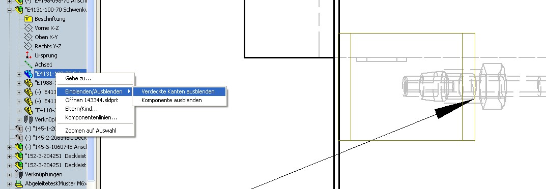

Irgendwie stehe ich mit den Verdeckten Kanten auf Kriegsfuss.
Mein Problem:
In der Baugruppenzeichnug habe ich die Verdeckten Kanten von einigen Komponenten eingeblendet. Doch was stelle ich fest, es werden nicht alle Kanten angezeigt!!! (siehe Anhang) Im Kontextmenü erscheint aber „Verdeckte Kanten ausblenden“ obwohl keine Verdeckten Kanten angezeigt werden. !?
Wer hatte schon mal dieselbe Erfahrung gemacht wie ich und kann mir weiterhelfen?

SIeht aus als gäbe es da Interferenzen, also virtuelles Material (Volumen) das sich gegenseitig durchdringt und ein Anzeigeproblem verursacht. Ich würde mal Software-Open GL testen
Zitat:Ich arbeite mit SWX2003 SP3.1
Mach mal SP5.1 drauf  könnte auch ne Möglichkeit  sein.
