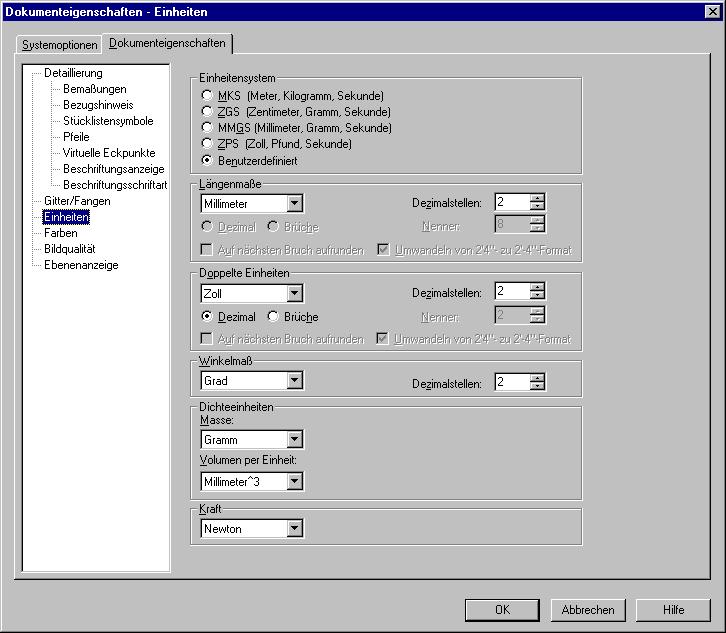

Ich bin dabei die Optionen meinen Vorstellung anzupassen
und würde gerne Wissen wo...
...ich die Dezimalstellen zum Messen dauerhaft hochsetzen kann
und
...ich den Bohrungsassistenten dauerhaft von zoll auf metrische Vorgabe umstellen kann

Also am einfachsten ist es wohl wenn du dir eimal Dokumentenvorlagen slddrw.dot, sldprt.dot und sldasm.dot mit den gewünschten Eigenschaften anlegt´s. Die Eigenschaften findest du unter Extras/Optionen/Dokumenteigenschaften. Dort kann man so ziemlich alles dauerhaft einstellen und wenn man sich diese Dokumentvorlagen dann auch noch als Standardvorlagen einrichtet und unter Extras bla-bla Dateipositionen und Dokumentvorlagen den Pfad auf diese richtet, werden die ,wenn man neu macht und fortgeschritten ist direkt angezeigt.
Der Bohrungsassi ist mein ganz spezieller Feind, da muss dir dann ein anderer helfen.

also, die Dezimalstellen zum Messen sind in Extra Optionen Dokumenteigenschaften zu ändern. Du muß allerdings nach allen Einstellungen das Dokument dann als Vorlage speichern, sonst hast Du nur das eine geändert.
Bei Bohrungsassistenten hab ich einmal umgeschaltet, seither steht er (fast immer) auf metrisch. Mehr weiß ich dazu nicht.
