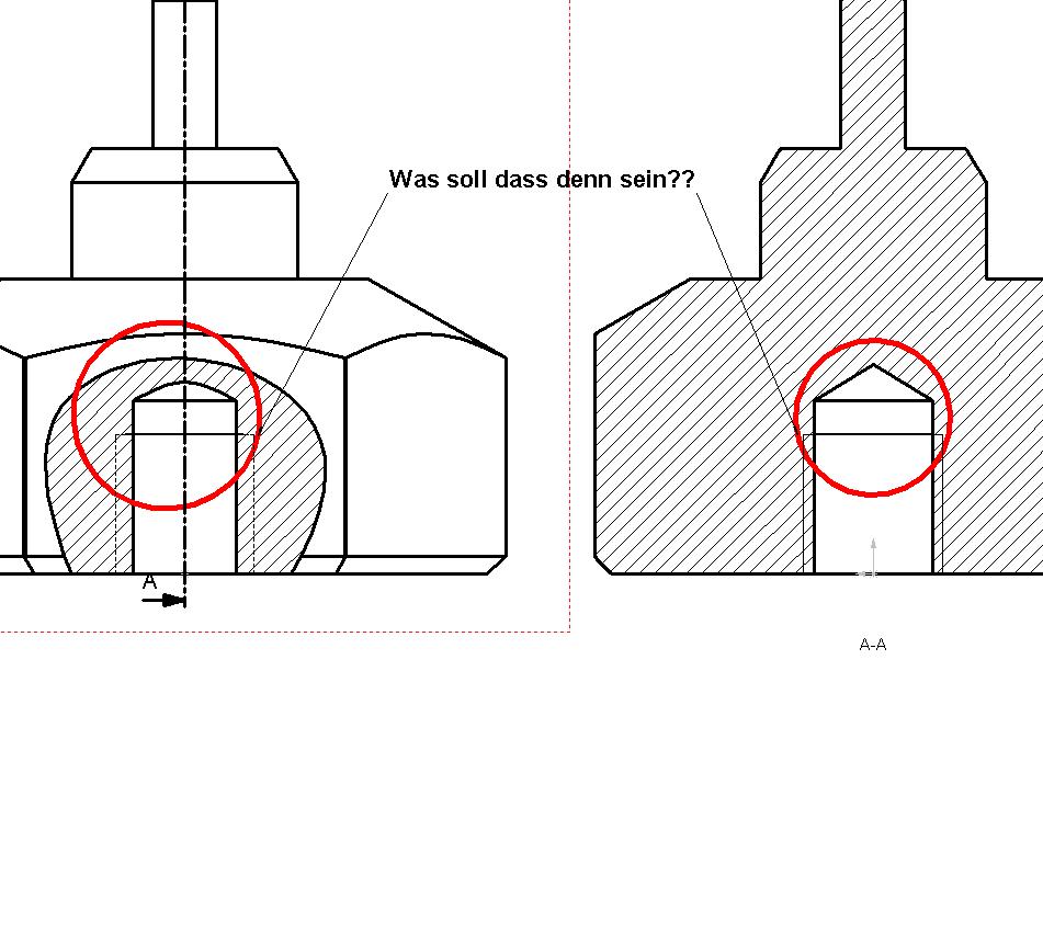

HAllo!
Hat jemand eine Erklärung dafür, dass im Ausbruch die Bohrerspitze abgerundet ist?? Die Bohrung wurde mit dem Assitent erstellt 2004SP2. Der Fehler ist im 2001+ aufgetreten.
Die Gewindelinie im AUsbruch stimmt ebenfalls nicht
Grüße von der Saar
Uwe Blum
www.hydac.com/
[Diese Nachricht wurde von ublum am 13. Jan. 2004 editiert.]

ich vermute mal, dass die Ausbruchebene nicht parallel zur Körperebene liegt. Dann gibt es nämlich eine "runde" Spitze.

..oder der Ausbruch hat nicht die richtige Tiefe. Denn so wies aussieht verläuft der Ausbruch nicht durch die Achse der Gewindebohrung.
Tipp: Spiel mal mit der Tiefe des Ausbruchs..

Hallo Witti! Die Tiefe stimmt und die Ausbruchebene ist auch richtig! Ich Versuch mal eine neue Ebene durch die Achse de Körpers.

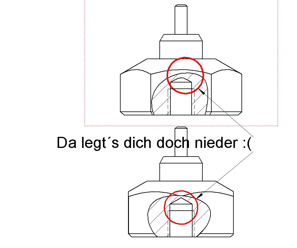

Tja was es so alles gibt! Runde Bohrerspitzen und ohne Witz spitze Spitze 118° wenn ich das gleiche von der Ecke aus mache. Vollkommen frustrierend

Versuch mal die Silhouette der Bohrung bei der Definition des Ausbruches zu wählen.

Hey Bingo!
Vielen Dank Stefan! Darauf muss man erst mal kommen! Klasse Suppi....
