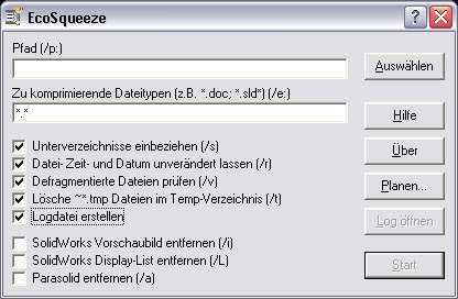

kann mir jemand sagen, was eine Defragmentierung der SW-Dateien bringt, da sie sich nach einem neuen Speichern wieder aufbläht.
Ich habe auch keine nennenswerten Geschwindigkeitsschübe bemerkt.
Da wir mit SW und DBW`s arbeiten bringt dieser Vorgang auch nicht viel denke ich.
MFG
MM

Hallo Warum,
Es hat schon Vorteile.
Wenn ich eine Datei per Mail verschicken möchte, lasse ich vor dem Zippen noch mal Eco Squezze defragmentieren. dadurch ist die Datei meist nur noch halb so groß.
Oder bei einer Datensicherung ist es schon ein Unterschied ob ich 5 oder 8 CDs brennen muß.

Hallo Darum31,
nach dem Defragmentieren schreibschütze ich die Teile, die sich nicht mehr ändern (Kauf- und Normteile etc.) Dann blähen sie sich auch nicht mehr auf, und der Festplattenplatz / E-Mail etc ist kleiner.

Hallo zusammen!
Hatte mal ein kleines Platzproblem auf dem Server und hab mit Ecosqueeze von Ecocom (Freeware) meine SolidWorks-daten um ca.35 % schrumpfen lassen. Prädikat: Wertvoll
( deutlich mehr als 100000 Dateien - Zeit ca. 7 Stunden - Ersparnis ca. 25 GB)

hallo!
aus "administrativen gründen" könnte ich den defragmentierer nur von meiner arbeitsstation laufen lassen. die daten selber liegen aber auf dem server. gäbe dieses irgendwelche probleme? (außer geschwindigkeiteinbußen  )

Hi stahly,
Wir haben auch Ecosqueeze von Ecocom und ich defragmentiere auch die Dateien auf unserem Server.
Ecosqueeze ist dabei auf meinem Rechner Installiert.
Das hat bis jetzt ohne jegliche Probleme funkitoniert.

Hallo Stahly!
Bei mir gab´s überhaupt keine Probleme.
Vielleicht noch kurz zu Ecosqueeze: Es gibt die Option alle Parasolid-Dateien von der Platte zu putzen, GEFAHR!! Sollte man nur machen wenn man mit den Dingern richtige echte gravierende unerklärliche riesige ..... Probleme hat.

Original erstellt von ublum:
Hallo Stahly!
DANKE!
wie siehts mit den anderen optionen aus? lässt du vorschaubild und displayliste entfernen?

Hi stahly,
Ich nutze auch die Einstellungen die du in deinem Screen drin hast.
Vorschaubild und Displayliste lass ich drin.

Bei Tabellenkonfigurationen würd ich aufpassen...alles andere bewegt sich im Bereich des tolerierbaren....
