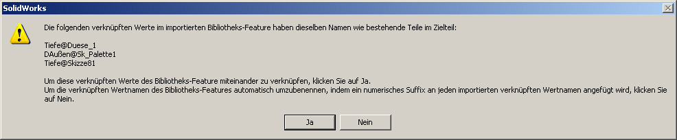

Hallo Zusammen,
wir arbeiten auch mit gleichen Namen von verknüpften Werten in unterschiedlichen Palettenfeature.
Bis jetzt konnte ich noch kein Fehlverhalten erzeugen. In SWXSolidWorks 2004 SP2.0 jedoch kommt ein Auswahlfenster (siehe Anhang), wie die verknüpften Werten weiter behandelt werden sollen. Es nervt gewaltig, da man jedes Mal beim Einfügen die Auswahl neu treffen muß und keine Voreinstellung definieren kann.
Auch konnte ich bis jetzt noch nicht prüfen, was mit alten Teilen passiert, wenn diese nun in SWXSolidWorks 2004 geöffnet werden.
