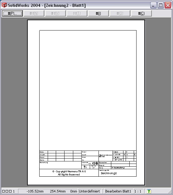

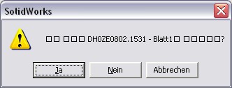

Bei uns (4 Rechner, identische Konfiguration) werden fast alle SW2004-Dialogfenster wie auf den Bildern gezeigt dargestellt. Alle anderen installierten Programme zeigen nicht diesen Effekt.
Bei SW2003 gab es das Problem nicht dafür gab es bei Benutzung der Hilfe eine Fehlermeldung, aber das ist jetzt Geschichte.
Ich habe mittlerweile alles durch: SW direkt von CD/von Administratorabbild/ mit+ohne Servicepack1 installiert.
Rechner mit Windows komplett neu aufgesetzt.
Virenscanner komplett deaktiviert.
Nur Solidworks einzeln draufgespielt.
Es bringt alles nichts.
Es scheint ein Windows Problem zu sein auch wenn es nur Solidworks betrifft, oder vielleicht doch nicht?
Aber wo soll ich anfangen zu suchen?
Unser Solidworks-Support ist mittlerweile ratlos und meldet sich nicht mehr
Über jeden gutgemeinten Tip bin ich dankbar.

Hallo BAB,
danke für die rasche Reaktion.
- ich habe immer die gleiche Original-CD SW2004 SP0.0 benutzt
- die Registry wird bei uns nie kopiert, ich habe SW auch in verschiedenen Verzeichnissen installiert damit immer neue registry-Einträge generiert werden, leider ohne Erfolg
- habe den Viewer gerade installiert (ist normalerweise nicht installiert) -> das gleiche Phänomen
- soeben habe ich festgestellt, das es bei der Seitenvorschau vom Windows-internen "Paint" ebenfalls vorkommt (benutze eigentlich nie Paint, darum die späte Feststellung)
Als Grafiktreiber kommt der von Solidworks zertifizierte nvidia43.51 mit SW-Spezialeinstellung zum Einsatz.

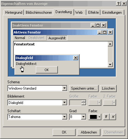

Hallo Olaf,
ich befürchte, irgendetwas an den Fonts hat sich an dieser Maschine vertuckt.
Überprüfe zunächst einmal, welcher Font das bei dir ist; das kannst du in der Dialogbox "Darstellung" in der Eigenschaften der Anzeige nachschauen (siehe Bild), vermutlich auch unter XP.
Bei mir ist das z.B. der Font Tahoma, der dafür zuständig ist.
Wenn du den Foint gefunden hast versuch doch mal den von einer anderen Maschine in das Verzeichnis Fontsverzeichnis im Windowsordner zu kopieren, vielleicht ist der Spuk dann schon vorbei

Hoi zusammen,
ich glaube eine Lösung gefunden zu haben (mit Unterstützung unseres Supporter und SWXSolidWorks-Entwicklern in USA)
Unsere WinXP-Installationen sind Basisinstallationen in Englisch die dann später auf Deutsch (Schweiz) umgestellt werden, je nach Mitarbeiter, dh. es sind lokalisierte Versionen von Sprachpaketen vorhanden.
Die Dialogboxen werden u.a. durch diese Files gesteuert: comdlg32.dll, comdlg32.ocx, mfc42loc.dll
Wenn jetzt diese dll's eine Sprachversion haben die von der installierten Sprachversion von WinXP abweichen gibt es Konflikte.
Nun habe ich mal gecheckt und bin fündig geworden. Alle dll's liegen in Englisch vor ausser die mfc42loc.dll -> koreanische Sprachversion.
In \\windows\system32\ liegen u.a. noch folgende dll's:
mfc42deu.dll (Sprachversion deutsch)
mfc42enu.dll (Sprachversion englisch)
Je nach benötigter Sprachversion werden diese dll's zu mfc42loc.dll "umbenannt".
D.h. mein WinXP will die Dialogboxen koreanisch darstellen was aufgrund des dazu notwendigen Fonts nicht funktioniert.
Nachdem ich nun die mfc42loc.dll mit der deutschen Version ersetzt habe funktioniert es genau so wie es soll.
