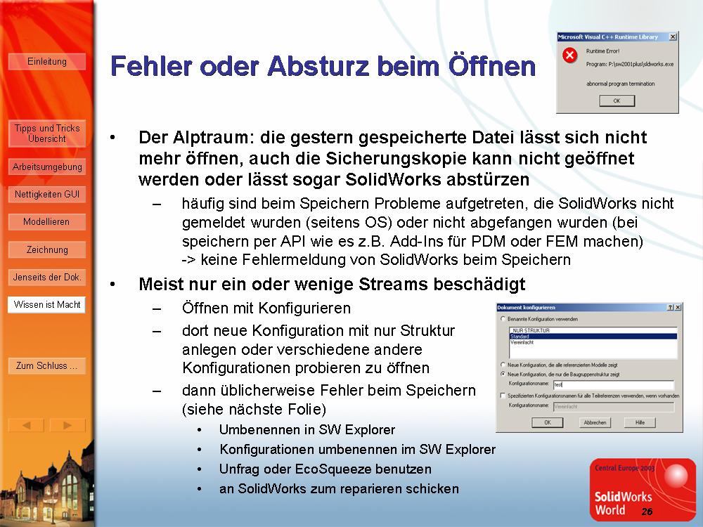

ich hab da ein Problem mit SW2004.
Wenn ich eine alte (SW2003) Datei öffnen will, kommt die Fehlermeldung
"unerwartetes Dateiformat". Das Öffnen wird abgebrochen.
Warum dieses? Was kann ich dagegen tun bzw. was habe ich falsch gemacht?
Danke im voraus.

Hallo weine1,
bekommst du die Datei denn in SolidWorks 2003 noch auf? Ich befürchte mal nicht, denn diese Meldung kommt normalerweise nur bei defekten Dateien.
Ich hab dir mal ein Bild von meinem Vortrag aus Landau angehangen, da stehen ein paar Tipps drin, wie du die Datei vielleicht doch noch aufbekommst. Falls du die in SW2003 noch aufkriegst versuch die mal einfach unter einem anderen Namen zu speichern, dass hilft auch manchmal.
Ciao,
Stefan

Ich hab mal mit der "Suchen"-Funktion geschmökert und einige gute Hinweise mit meinem Problem erhalten. Wenn man mit dem Konvertierungsprogramm mal drübergeht dann klappts (auch wenn mir einige eine illegale Version einreden wollen).
Danke noch mal.
