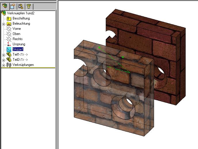

Hallo Solyd Works Team,
SW Neuling hat eine Frage:
Wenn ich in der Baugruppe zwei Platten habe,die eine mit einem Bohrbild,die andere ohne.
Wie kann ich die Lochabstände des Bohrbild in die 2.Platte übernehmen.
Skizze projezieren ?
Rolf

Hallo Rolf
Willkommen bei SWXSolidWorks.
Du kannst die Skizze übernehmen, oder, wenn sich die Durchmesser ändern und Du nur die Mittelpunkte brauchst auch nur diese (z.B. für den Bohrungsassistenten).
Manchmal macht es auch Sinn in der Baugruppe zu bohren, dann kommst Du durch beide Platten gleichzeitig.
Michael

Hallo Rolf,
Du erstellst eine Skizze au deinem zweiten Bauteil mit z.B einem Punkt. Bau beide Teile in einer Baugruppe zusammen. Wähle in der Baugruppe die Skizze aus und gehe auf Skizze bearbeiten. Das zweite Teil bleibt farbig, der Rest wird transparent. Nun kanst Du über den Featurebaum die erste Skizze einblenden, beide Punkte auswählen und ihnen Eigenschaften (Deckungsgleich / Horizontal /Abstand etc zuordnen).
Ich hoffe, Du kannst das nachvollziehen, sonst generiere ich ein Beispiel.
Michael

Du kannst aber auch die Bohrungen im Einzelteil nur ungefähr plazieren ohne Bemasung, und dann im Zusammenbau die Skizze mit den Punkten für die Bohrungspositionen editieren, um dann die Themporären Achsen mit den Punkten zu verknüpfen.
Du siehst, viele Wege führen nach Rom.

Du kannst auch in der Baugruppe das gewünschte Teil bearbeiten, und dann, am besten in der Drahtdarstellung, mit aktiviertem Bohrungsassistent langsam über die bestehende Bohrungskante des schon gebohrten Teils fahren. Dann erscheint im Zentrum ein kleines Kreuz, und hier kannst du die neue Bohrung draufsetzen, kontrollieren, ob der Punkt auch schwarz ist, und dann ist die neue Bohrung auf die alte referenziert.

Hallo Rolf,
extra für dich hab ich mit schwerem Gerät ein paar Löcher in die Mauer gebohrt. Die Skizze in der Baugruppe steuert Löcher in beiden Teilen, das Loch rechts unten ist vom vorderen Teil auf das hintere verknüpft. Manchmal ist es beim Auswählen der Punkte sinnvoll den Auswahlfilter zu benutzen, wenn sich die Punkte nicht anklicken lassen.
