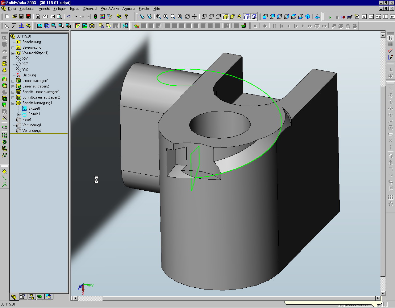

Ich habe ein Problem, das mich langsam aber sicher zu nerven beginnt :-)
Wenn ich eine Baugruppe geöffnet habe und im Feature-Baum mit RMB auf ein Einzelteil klicke und "Öffnen" wähle, öffnet sich das Teil wie auf dem Screenshot. Der Feature-Baum und alles ist vorhanden, nur das Modell wird nicht angezeigt. Wenn man mit dem Mauszeiger im Grafikfenster hin- und herfährt, sieht man auch das da was ist. Wenn ich dann die Baugruppe schliesse erscheint das Teil manchmal, teilweise muss ich auch alle Fenster schliessen. Dies passiert auch umgekehrt, also zuerst Teil öffnen, dann Baugruppe. Dann erscheint die Baugruppe nicht. Selbst eine Neuinstallation half nicht.
Folgendes zu Hard- und Software:
- Win2k SP3
- SWXSolidWorks 2003 SP04
- P4 2.6GHz
- 1024MB RAM
- GeForce 4 Ti4200 (ja, ich weiss, das ist nicht das gelbe vom Ei) mit 52.16
Weiss nicht ob es mit dem Grafikkarten-Treiber zusammenhängt. Wollte mal den Empfohlenen von der Solidworks Homepage installieren. Hat leider nicht geklappt. Selbst das Entfernen aller nv*.* Dateien
und säubern der Registry half nicht.
Gruss Tom.

Tja, sorry, eine Lösung für Dein Problem habe ich nicht.
Aber wir verwenden viele GeForce 4 Ti4200 und haben Null Probleme damit (auch ich hab so ein Dingens).

Sag mal Steffen, arbeitest Du mit meinem alten Rechner??????
Genau mit der Hardware habe ich bis vor 2Monaten auch gearbeitet.
tja, das mit den Problemen.....
...Abstürze, ...falsche oder fehlende Grafiken, ...vollbremsungen des Systemes, ...
Wir haben alles ausprobiert, ...andere Treiber, ...ge*****te Treiber, ...alle möglichen Einstellungen, ....nichts geholfen...
Nun ist alles Gut, ...wir haben die TI gegen Quadro4 580 ausgetauscht und siehe da!!!!!Keine Probleme mehr.....
.....irgendwie scheint mir SWXSolidWorks dadurch auch ein wenig schnelle zu sein....

hast Du das Problem auch ohne Spacemouse/-ball?

Habe jetzt mal den Detonator 45.23 installiert (30.82 ging nicht) und bis jetzt läuft alles wie es sollte. Ich probiere mal noch ein bischen und werde Bescheid sagen wenn es Neuigkeiten gibt.
@Ralf
Das mit den Spaceball hätte auch gut sein können. Der neuste Treiber macht ja das eine oder andere Problem.
Gruss Tom.

Habe das gleiche Problem gehabt! Erst als ich wieder einen älteren Deternator raufgespielt habe waren die Probleme beseitigt.

um noch mehr verwirrung zu stiften:
heute (09.12.) um 1700 soll ein neuer rauskommen http://www.nvidia.de
