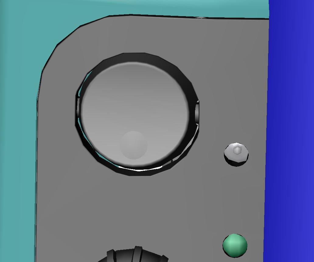

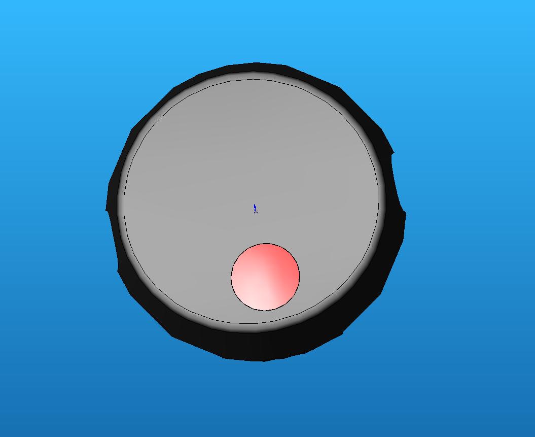

Hallo zusammen
Ich habe momentan mehrere Probleme beim Erstellen einer Explosionszeichnung.
Viele habe ich nun schon auch dem Support weitergegeben.
Dieses Problem hier, entstand ebenfalls beim Erstellen der Explosionsstufen. Bei mehreren Teilen werden nicht mehr ihre zugewiesenen Flächenfarben angezeigt. Bevor ich mit den Explosionsstufen begann, waren aber diese Teile richtig dargestellt.
Hat dies auch schon jemand „erlebt“ und/oder kann mir da jemand weiterhelfen?

Hallo Faes,
hast Du schonmal versucht die Baugruppenfarbe zu entfernen.
Am Teil RMB dann Komponenteneigenschaften/Farbe/Farbe entfernen auswählen.
Gruß Ralf

Hallo Ralf
Genau das war’s!
Vielen Dank für den Tipp, die Unities sind natürlich schon unterwegs!
