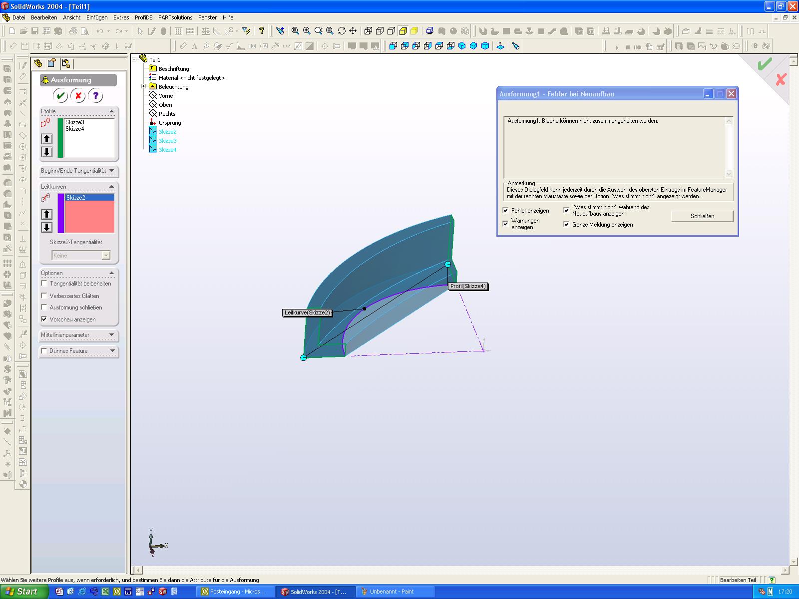

Hat schon jemand mal eine Austragung 2er Profile an einer Kurve mit dem SP1 von SW 2004 erzeugt? Ich erhalte immer die Fehlermeldung "Bleche können nicht zusammengehalten werden". Nach einem Downgrade auf SP0 war wieder alles in Ordnung.
Ich frage mich, werden nicht auch die SP mehreren Tests unterzogen?
Diesen Fehler konnte ich auf mehreren Rechner nachvollziehen.
Haben diesen Bug? auch an den Support gesendet, bisher ohne Erfolg.
Kann jemand diesen Bug? nachvollziehen???????
Konfig: SW 2004, P4 2,4 , 1GB Ram, WIN XP, NVIDEA Quattro 750
PS: Rechtschreibfehler sind absichtlich eingebaut, wer einen findet darf ihn behalten. :-)
Ich bin nur verärgert, weil ich diese Funktion oft benutze.

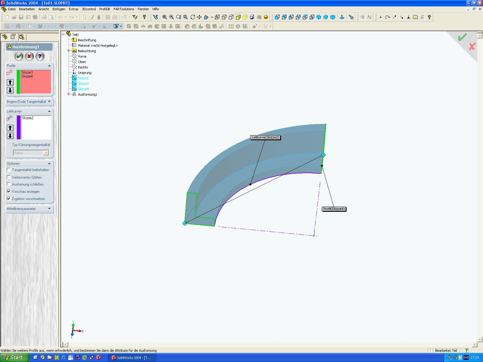

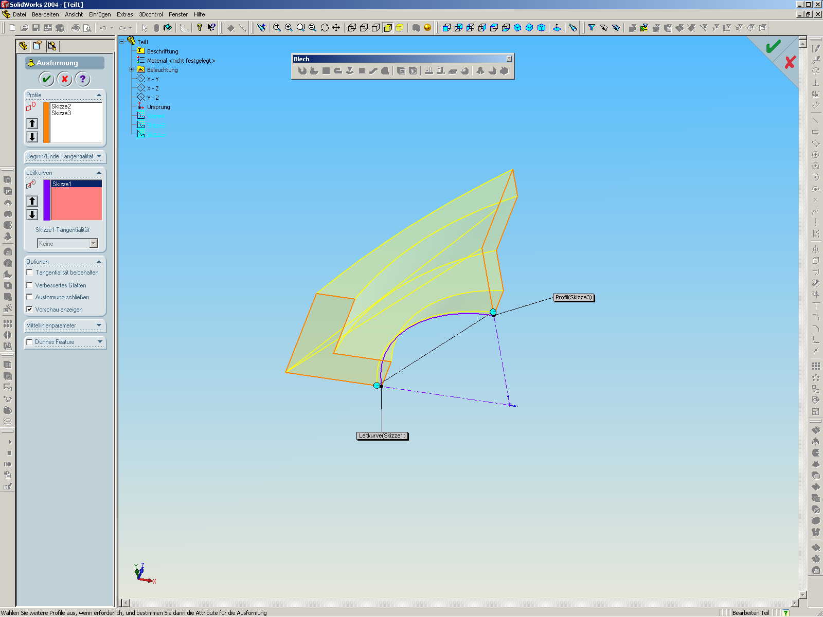

der Fehler ist für mich nachvollziehbar! Bekomme die gleiche Meldung! Wenn Du aber die Haltepunkte (blau) auf die Leitungsführung ziehst, trägt SW die Skizzen aus! Das Ergebnis ist aber bescheiden.
Sie Bild!
