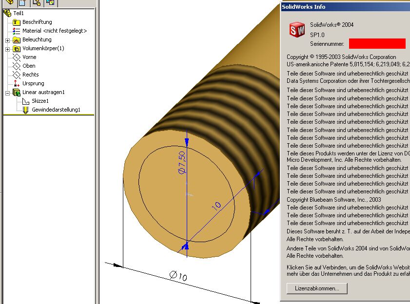

Hallo didbernd,
achte darauf das du eine Kante auf dem Nenndurchmesser des Gewindes selektieren kannst dann erscheint die Darstellung. Sobald du eine "inliegende" Kante anwählst verschwindet die Darstellung im Inneren der Welle.

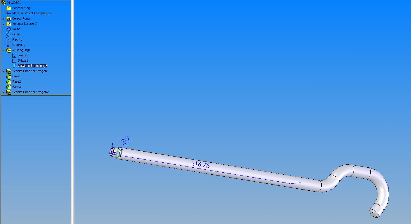

Danke erst mal für Eure Hilfe... Jedoch, habe das Problem wirklich nur ich?? Das Bild 1 Zeigt mich beim Auswählen der äußeren Kannte eines einfachen Zylinders. Soweit so gut. Das Pictogramm taucht auf. Sobald ich jedoch auf ok drücke verschwindet es und es bleibt nur der kleine grüne Ring als Hinweis auf das Gewinde.
Hinweis:
Win 2000 SP4
SWXSolidWorks 2004 Sp 01
Athlon 2600
1 GB Ram
Matrox Parhelia 128MB
Unter SP 0 funktionierte das jedenfalls einwandfrei...
mfg didbernd

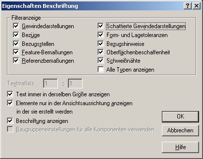

Vielleicht hilft Dir bei Deinem Problem auch der zweite Anhang
[edit]
Häkchen oben rechts
[/edit]
Beste Grüße & bis demnäx
Ralf

erstellt am: 02. Dez. 2003 13:48    Editieren oder löschen Sie diesen Beitrag!  <-- editieren / zitieren -->   Antwort mit Zitat in Fett Antwort mit kursivem Zitat    Unities abgeben: 1 Unity (wenig hilfreich, aber dennoch)2 Unities3 Unities4 Unities5 Unities6 Unities7 Unities8 Unities9 Unities10 Unities
Um´s kurz zu machen... Ja, ich hab mich getäuscht. Ist kein Bug von SWXSolidWorks... War aber trotzdem nicht das Häkchen rechts oben. Das war bei mir immer an. (deshalb war ich ja so verwirrt...) Es war das Häkchen "Beschriftung anzeigen" (Seit wann ist eine Gewindedarstellung eine Beschriftung??) Naja, trozudem vielen Dank für die Hilfe. Funktioniert jetzt wenigstens wieder...
mfg didbernd
