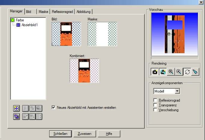

Hallo SWXSolidWorks´ler,
wir haben ein Problem mit dem Abziehbild-Editor im PhotoWorks. Eine JPG-Datei soll auf eine Oberfläche aufgebracht werden.
Wie in beiligender Datei zu sehen ist, wird das Abziehbild in der linken Vorschau d.h. Bild / Maske / Kombiniert richtig dargestellt.
In der rechten Vorschau sieht das Ergebnis seltsamerweise recht verdreht aus.
Meine Frage: Wie kommt es zu diesem Effekt und wie kann das ohne großen Aufwand ändern? (Die Drehung des Bildes im "Abbildungsmenü" funktioniert nicht richtig)
Des weiteren wird ein in einem Teil erstelltes Abziehbild in der Baugruppe nur "grau" dargestellt. Wie kann das Abziehbild in der Baugruppe aktiviert werden.
Robert

Hallo Robert,
bei mir funktioniert es
Hast Du sicher die Fläche vorher angewählt?
Weitere Möglichkeit gibt es: Fläche/Körper/Teil auswählen, Strg-Taste und eine Ebene (vorzugsweise Projektionsrichtung). Dann auf Abziehbild (-Editor). Jetzt hast Du zusätzlich die Möglichkeit bei der Karteikarte 'Abbildung' den 'ausgewählten Bezug' anzuklicken.
Bei der grauen Darstellung würde ich nochmal die Bezüge überprüfen - gibt es die Bilddatei noch am entsprechenden Ort, ebenso die Maske. Funktioniert es als Einzelteil und auch in einer neuen Testbaugruppe...

noch 'ne Idee hierzu, weils gerade in einem anderen Thread ( Flächenfarben futsch ) diskutiert wird: Hast Du ein Baugruppen-Feature auf das 'graue' Teil angewendet?

Warun so kompliziert?
Einfach Abziehbild um 90 Grad drehen und Länge und Breite anpassen.
