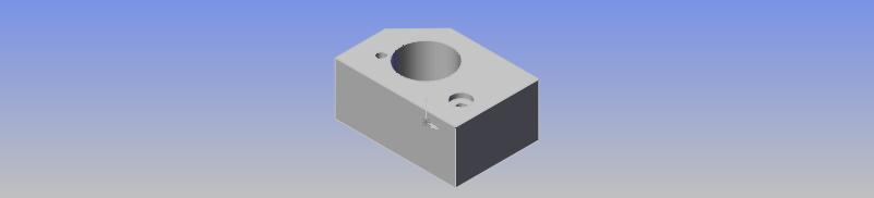

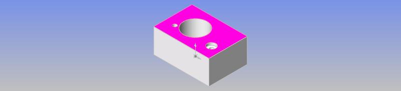

Ein Teil mit einer Flächenfarbe (siehe Bild1) wird in eine BG eingebaut. In dieser BG wird ein BG-Feature (z.B. Linearer Schnitt) ausgeführt: plötzlich sind alle Flächenfarben weg!!!!
Das blöde ist, daß alle meine Farben belegten Teile/Flächen umsonst waren.
Gibts ´ne Einstellung in SWXSolidWorks, daß das unterbindet??

Hallo Martin,
versuch mal in der Baugruppe im Fature-Manager RMT auf ein Teil, dann Eigenschaften/Farbe, unbd dann Farbe entfernen. Aber ob man das Voreinstellen kann weiss ich nicht so genau.

Nein, auch mit RMT (Komponentenfarbe... entfernen) kriege ich die Originalfarben nicht mehr hergestellt.
Hat das schon ´mal jemand mit SWX2004 ausprobiert?

Hallo Martin,
kann ich bestätigen SW2004 SP1.0
Alle Komponenten, die durch ein Baugruppenfeature geschnitten werden, verlieren in der Baugruppe die Flächenfarbe und nutzen statt dessen die Teilfarbe der Komponente.
Hast du schon eine Fehlermeldung bei deinem VAR aufgemacht?

ich kann das auch unter SWXSolidWorks 2001+ nachvollziehen. Ist mir vorher nie aufgefallen. Könnte auch in Richtung ER gehen.
