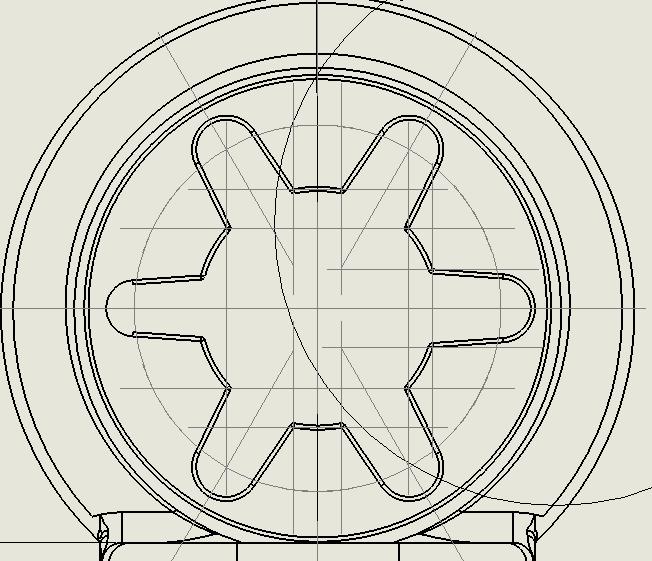

in meiner Zeichnung erscheinen Linien, die ich da nicht haben will.
Es scheint sich um Anfang und Ende von Kreissegmenten zu handeln, die sich dann schneiden und den jeweiligen Mittelpunkt anzeigen.
Und das sind bei meinem Kreismuster ziemlich viele.
Die kann man bestimmt leicht abwählen, oder? Aber wo???
Vielen Dank schon mal!

erstellt am: 27. Nov. 2003 09:21    Editieren oder löschen Sie diesen Beitrag!  <-- editieren / zitieren -->   Antwort mit Zitat in Fett Antwort mit kursivem Zitat    Unities abgeben: 1 Unity (wenig hilfreich, aber dennoch)2 Unities3 Unities4 Unities5 Unities6 Unities7 Unities8 Unities9 Unities10 Unities
Hallo Gismo,
danke für den Screen shot Tipp.
Fragliches Bild im Anhang.
Die einzelnen Linien, die stören kann man wohl rauslöschen, aber kann man sie auch von vorneherein abwählen?
Danke!
Buli
cadsw
Sehen Sie sich das Profil von cadsw an!   Senden Sie eine Private Message an cadsw  Schreiben Sie einen Gästebucheintrag für cadsw
Beiträge: 190
Registriert: 17.07.2002
SW 2019
Win10 64bit
erstellt am: 27. Nov. 2003 09:27    Editieren oder löschen Sie diesen Beitrag!  <-- editieren / zitieren -->   Antwort mit Zitat in Fett Antwort mit kursivem Zitat    Unities abgeben: 1 Unity (wenig hilfreich, aber dennoch)2 Unities3 Unities4 Unities5 Unities6 Unities7 Unities8 Unities9 Unities10 Unities Nur für Buli 10 Unities + Antwort hilfreich
Das sieht mir danach aus, dass Du die Skizzen angezeigt bekommst. Gehe mal auf das Ansicht Menü und schalte dort die Skizzen aus.

Hallo Buli,
sieht ganz so aus als ob bei die die Option "Bei Ansichterstellung automatisch Mittelkreuze bzw. Mittellinien einfügen" eingestellt ist.
Diese sind zu finden in Extras/Optionenen/Dokumenteigenschaften.
Gruß Ralf

Hi Buli,
ich schließe mich der Meinung von Ralf an. Diese Option hab ich auch recht schnell ausgeschaltet, da die Zeichnungen dann doch leicht unübersichtlich werden können

Hallo Martin, Ralf und Gismo,
vielen Dank!
So nachträglich ist das ziemlich offensichtlich...
