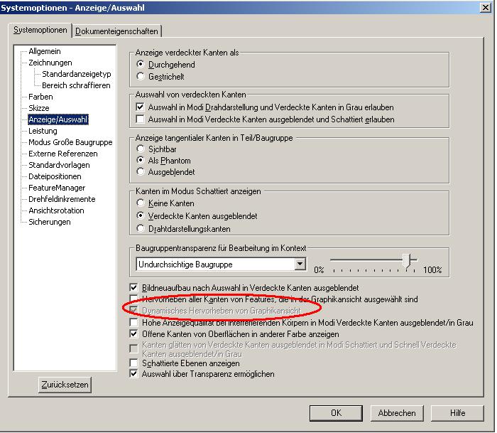

Wir haben endlich neue Rechner bekommen, soweit prima. Mit der Neuinstallation von SWXSolidWorks sind allerdings auch die meisten Einstellungen verschwunden: Tastaturkürzel, Symbolleisten, Einstellungen unter Extras/Optionen.
Zwar hatte ich die user.cus gesichert, das scheint aber nicht auszureichen. Der Assistent Optionenkopie hat mit der alten Version leider nie funktioniert. Nun aber zum aktuellen Problem:
In den Optionen sind diverse Funktionen nicht anwählbar (siehe Anhang). Wie kann ich diese Fietschers aktivieren?

Hallo Piet,
In der user.cus stecken "nur" die selbstdefinierten Tastaturkürzel, der Rest ist in der Registry abgelegt.
Der funktioniert eigentlich sehr gut, nur leider nimmt der nicht alle Einstellungen mit, so wird z.B. das komplette Userinterface nicht mit berücksichtigt. Da die Einstellungen des Userinterfaces (also wie und wo die Toolbars angeordnet sind) hängen aber nicht nur vom User soindern auch noch von der Bildschirmauflösung ab, deswegen vermute ich werden diese nicht mit exportiert.
Das solltest du dann vorher von Hand machen: HKEY_CURRENT_USER\Software\SolidWorks\SolidWorks 2003\User Interface bzw den passenden Ast in 2004.
Auch ist natürlich bei Servergespeicherten Profilen zu beachten, dass man nicht einem angemeldetetn User das per Assitent reinspielen kann, da werden die Änderungen ja beim Abmelden wieder überschrieben.
Zu deinem Screenshot: das einige Optionen nicht einstellbar scheinen liegt am Modus Große Baugruppen; der ist bei dir da sicher eingeschaltet gewesen, und da werden eben die Optionen, die es "zweimal" gibt (also in deinem Beispiel einmal unter Anzeige und einmal unter Modus Große Baugruppen) mit ihrer "normalen" Einstellung ausgegraut. Einfach beim Einstellen den Modus Große Baugruppen deaktivieren und dann kommst du wieder ran.

Vielen Dank Stefan,
mit dem Modus Große Baugruppe hast du Recht. Vielen Dank auch für die anderen Tipps.
