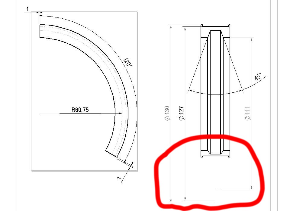

Hallo Leute!
Mir ist heute morgen folgendes Problem zugestossen. Ich wollte bei der Zeichnung (sieh.Bild) in der Seitenansicht zur besseren Übersicht ein paar durchmesser bemassen, zwar so das ich auf (angekreiste) untere Maßlinienbegrenzung verzichte. Nun habe ich dafür leider keine
Vorstellung wie das gehen soll. Hatte schon jemand von euch ein ähnliches Fall gehabt??????
Mit besten Dank!
D.H    Habe vergessen, ich zeichne noch mit SW2003.

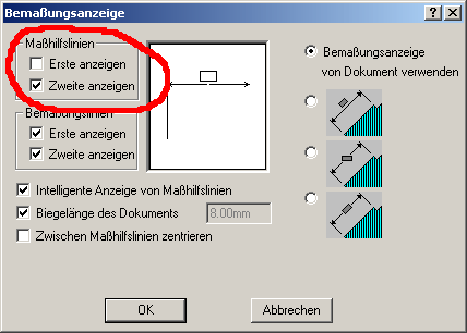

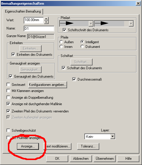

Hallo D.H.,
mit der rechten Maustaste auf die Bemaßung klicken, Eigenschaften wählen. Dort dann den Knopf für Anzeige (Bild 01) und hier dann die Maßhilfslinien ausblenden, die du nicht haben willst (Bild 02).

D.H
Maschinenbau-, Witschaftstechniker
Sehen Sie sich das Profil von D.H an!   Senden Sie eine Private Message an D.H  Schreiben Sie einen Gästebucheintrag für D.H
Beiträge: 54
Registriert: 14.06.2003
erstellt am: 24. Nov. 2003 11:11    Editieren oder löschen Sie diesen Beitrag!  <-- editieren / zitieren -->   Antwort mit Zitat in Fett Antwort mit kursivem Zitat    Unities abgeben: 1 Unity (wenig hilfreich, aber dennoch)2 Unities3 Unities4 Unities5 Unities6 Unities7 Unities8 Unities9 Unities10 Unities
Vielen Dank Stefan!!! Ich hab"s
Sorry Ublum!
Ich könnte es nicht wissen.
Hier ist das Bild nochmal ich habe es einfach umbenannt.
Vielleicht klappt es jetzt
