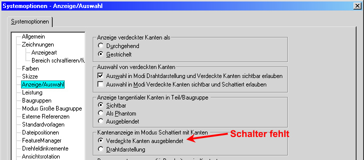

Hallo SWXSolidWorks'ler,
habe beim SP1.0 von SWXSolidWorks 2004 festgestellt, dass die Anzeige beim Öffnen eines Teiles grundsätzlich und hartnäckig auf "Schattiert mit Kanten" gesetzt wird  .
Ich konnte leider nicht herausfinden, ob man dieses als Option voreinstellen kann. Ich kannte das eigentlich bislang nur so, dass immer die Einstellung gewählt wird, die zuletzt beim Beenden/Schließen gewählt war. Ich kann leider im Moment auch nicht ganz nachvollziehen, ob das Phänomen erst mit SP1.0 oder schon vorher so aufgetreten ist. Suchen im Forum hat mir leider auch nicht geholfen.
Weiß dazu jemand mehr?

Hallo Jürgen und alle,
ja das ärgert mich auch schon seit ich mit SWXSolidWorks 2004 angefangen habe und ich diskutiere es schon mit meinen Reseller.
Dort wird mir gesagt, wenn das Teil einmal ohne Kanten gespeichert sei würde das so beibehalten. Das stimmt aber nicht. Irgenwann sind die Kanten beim Öffnen wieder da. Ich hab' noch nicht herausgefunden wann das der Fall ist.
Tatsache ist, dass in SWXSolidWorks 2004 der Schalter für das generelle Ausschalten der Kanten aus unerfindlichen Gründen fehlt.
Das finde ich unmöglich den Schalter einfach wegzulassen, sodass die gewohnte Arbeitsweise nicht mehr möglich ist, oder hab' ich da was noch nicht verstanden?

danke für die Antworten.
@Stefan B.: also ich finde "mit Kanten" auch schöner und nutze es auch als Standard. Allerdings nicht bei großen Baugruppen, die vor lauter Kanten als schwarz erscheinen.
Eigentlich geht's aber auch eher um einen Kollegen, der aufgrund mangelnder Rechnerleistung eigentlich nur ohne Kanten arbeiten kann. Und bei dem ist's nachvollziehbar genau wie bei mir: Was beim Speichern eingestellt war wird ignoriert, die Kanten werden beim Öffnen wieder eingeschaltet  .
@Stefan G.: Ich würde die Option auch für überflüssig halten, wenn sie beim Speichern (wie bei Euch) erhalten bleiben würde.
@Richard: Zum Glück bin ich nicht der einzige, den's ärgert. Vielleicht sollten wir prüfen, was ausgerechnet bei uns anders ist als bei den anderen. Wie sieht denn Deine Konfiguration aus? Hast Du einen Spaceball? ...

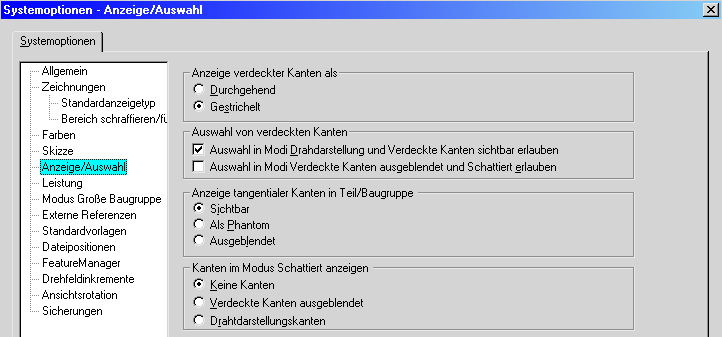

also tut mir leid ich kann die schwarzen Kanten einfach nicht leiden, weil die Teile so unrealistisch aussehen. Ich habe allerdings auch sehr wenig kantige Teile sondern meistens abgerundete. Aber das ist ja jedermanns eigene Philosophie.
Folgendes stelle ich fest:
1. Jedes Teil aus SWXSolidWorks 2003 wird mit Kanten geöffnet, obwohl ich in SWXSolidWorks 2003 sicher keine Kanten eingeschaltet hatte.
2. Meine Vorlage Teil.prtdot stammt noch von SWXSolidWorks 2003 weil ich damit auch noch parallel arbeite.
3. Deshalb hat ein neu in SWXSolidWorks 2004 erstelltes Teil, was auf dieser alten Vorlage basiert zunächst auch Kanten, wenn ich nicht umschalte.
4. Wenn ich Teile neu erstelle die auf einer in SWXSolidWorks 2004 gespeicherten Vorlage mit ausgeschaltetet Kanten (Teil2004.prtdot) basiert hat das Teil von Anfang an keine Kanten.
5. Kann es sein, dass gespeicherte Teile beim Öffnen auch auf die alte Vorlage zurückgreifen und daher mit kanten geöffnet werden, obwohl sie vorher mal ohne Kanten gespeichert wurden.
Dann wäre mein (@Jürgen < unser) Problem in dem Moment gelöst wo wir nur noch die neue Vorlage werwenden, also ganz auch SWXSolidWorks 2004 umgestellt haben. Also damit könnte ich leben.

Im Handbuch "Neue Funktionen" Seiten 2-5 und 2-6 steht, dass dafür jetzt neue Schaltflächen vorhanden sind.

Aber auch die Vorlagen hatte ich im Verdacht und ich kann Deine Feststellungen teilweise bestätigen: Wir arbeiten (bzw. arbeiteten) mit aus 2003 konvertierten Vorlagen mit eingeschalteten Kanten. Hieraus erstellte Teile/Baugruppen haben sich immer wieder auf "Schattiert mit Kanten" zurückgesetzt. Jetzt habe ich in den Vorlagen die Kanten ausgeschaltet und siehe da: Die Einstellung Kanten an/aus wird jetzt brav in den Teilen/Baugruppen gespeichert  . Uns selbst nachdem ich jetzt in den Vorlagen die Kanten wieder eingeschaltet habe, funktioniert's noch!
Da scheint doch bei der ersten Konvertierung der Vorlagen etwas nicht funktioniert zu haben.
