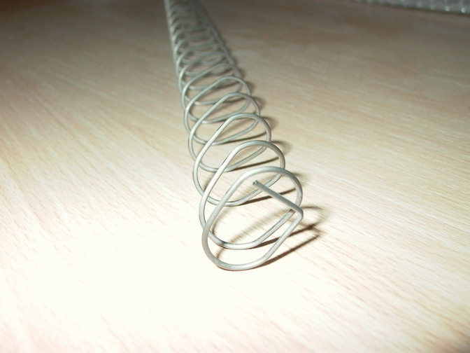

Wir stehen vor einem kleinen Problem. Und zwar müssen (sollen, wollen, dürfen  ) wir eine Feder modellieren. Diese ist aber nicht rund, dass wäre kein Problem, sondern so wie auf dem Bild dargestellt. SWXSolidWorks 2003 kann aber nur eine Spirale/Helix erstellen wenn die Skizze ein Kreis ist. Wie können wir diese Feder erstellen?
Gruss Tom.

an deiner Stelle würde ich mit einer Helix beginnen, die nur eine halbe Umdrehung macht, und den Rest über normale Austragungen, resp. Muster erstellen. HTHHope that helps = Hoffe es hilft

Schau mal unter folgendem Link:
Non-Cylindrical Helical Coil Shape - Here is a method of modeling to generate non-cylindrical helical coil shapes
von Jim Parys
http://www.solidworks.com/pages/services/subscription/modellibrary/listmodels.html?C1=Modeling%20Techniques&C2=Sweeps

Wir werden es mal auf beide Arten probieren.
Danke Euch für die Antworten.
